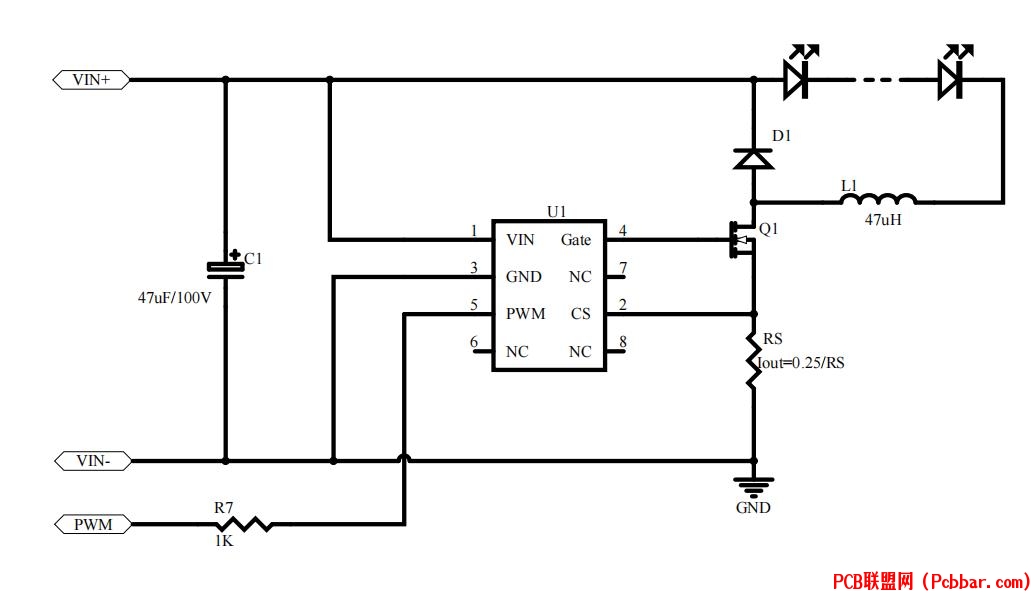

说明
AP5199S 是一款外围电路简单的多功能平均电流型 LED 恒流驱动器,适用于宽电压范围的非隔离式大功率恒流 LED 驱动领域。芯片 PWM 端口支持超小占空比的 PWM 调光,可响应 60ns 脉宽。为客户提供解决方案,限度地发挥灯具优势,以实现景观舞台灯高辉的调光效果,高辉调光。PWM 端口为高电平时,芯片正常工作。为低电平时,芯片输出关闭。芯片采用我司专利的平均电流控制算法,输出电流恒流精度 ≤±3%,且输出电流受输入输出电x压、系统电感的影响小;芯片内部集成环路补偿,外围电路简洁,系统更加稳定可靠。
特性
支持高辉调光,调光比0.1%
平均电流工作模式
高效率:可达 95%
输出电流可调范围 60mA~12A
工作频率 1MHz
恒流精度≤±3%
支持 PWM
封装:SOP8
应用领域
景观亮化洗墙灯
舞台调光效果灯
汽车照明
