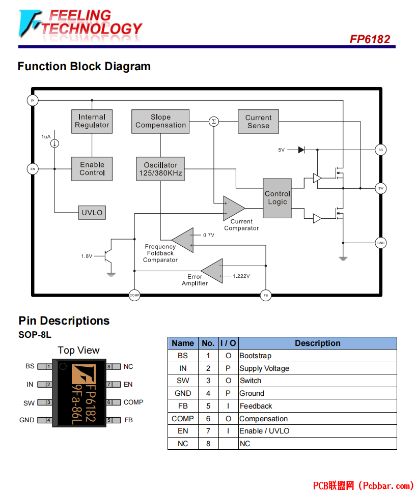

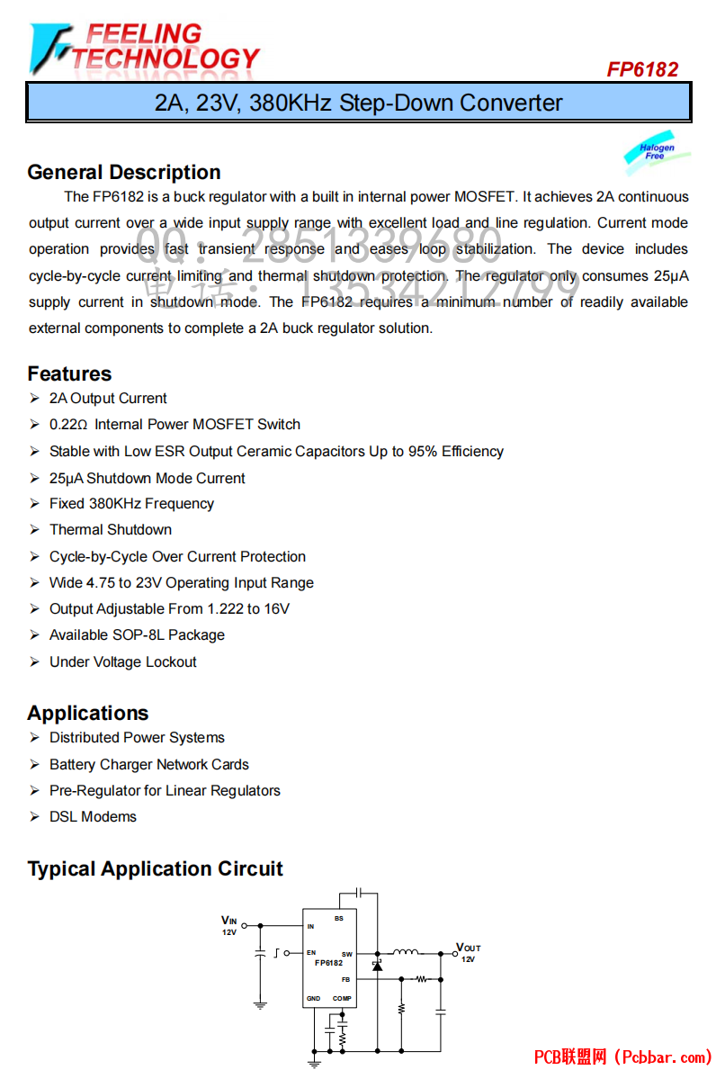

FP6182是一个内置内部功率MOSFET。它在广泛的输入电源范围内实现2A连续输出电流,具有良好的负载和线路调节。电流模式的操作提供了快速的瞬态响应和简化的回路稳定。该装置包括逐循环限流和热停机保护。调节器在关闭模式下只消耗25μA的电源电流。FP6182需要最少数量的现成外部组件来完成一个2A降压调节器解决方案。
特性
2A输出电流
0.22Ω内部电源MOSFET开关
稳定与低ESR输出陶瓷电容器高达95%效率
25μA关机模式电流
固定380KHz频率
热关闭
循环超过电流保护
宽4.75V到23V操作输入范围
输出可调从1.222到16V
可用SOP-8L包
电压锁定
应用
分布式电力系统
电池充电器网络卡
预调节器的线性调节器
