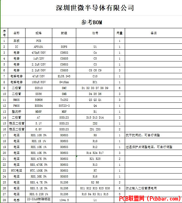

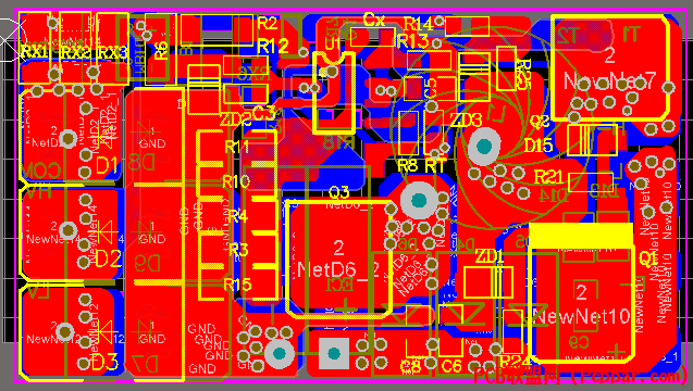

AP5191是一款PWM工作模式,高效率、外围简 单、内置功率MOS管,适用于4.5-150V输入的高 精度降压LED恒流驱动芯片。输出功率150W, 电流6A。
AP5191可实现线性调光和PWM调光,线性调 光脚有效电压范围0.55-2.6V. AP5191 工作频率可以通过RT 外部电阻编程 来设定,同时内置抖频电路,可以降低对其他设备 的 EMI 干扰。另外采用峰值电流采样模式,可以 提高宽输入电压情况下的电流精度。 AP5191还有过温调节电流的功能。当芯片内部 的温度达到135℃左右时,会自动调低输出电流。
产品特点:
宽输入电压范围:4.5~150V
固定关断时间控制
可设定电流范围:10mA~6000mA
内置抖频电路,降低对其他设备的 EMI 干扰
输出短路保护
过温保护
调光功能:线性调光
SOP8 封装
应用领域
电动车,摩托车灯照明
汽车灯照明
LED驱动电源
