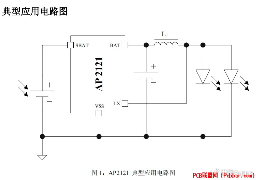

概述
AP2121 是一款专为太阳能 LED 草坪灯设计的专用集成电路。仅需一个外接电感即可组成太阳能照明装置。由开关型驱动电路、光控开关电路、过放保护电路、内部集成的肖特基二极管等电路组成。
AP2121采用专利技术,使得欠压关断时LED 灯无闪烁
AP2121 工作电压为 0.9V 到 1.5V,适合单节 AA 电池或是单节镍氢电池供电。
外围不需要光敏电阻和普通电阻。
特点
工作电压:0.9V~1.5V
输出电流:小于 300mA
高效率:84%
专利的过放保护电路:关断无闪烁
内部集成光控开关
内部集成肖特基二极管
外围仅需一个电感
应用领域
太阳能草坪灯
太阳能景观灯
