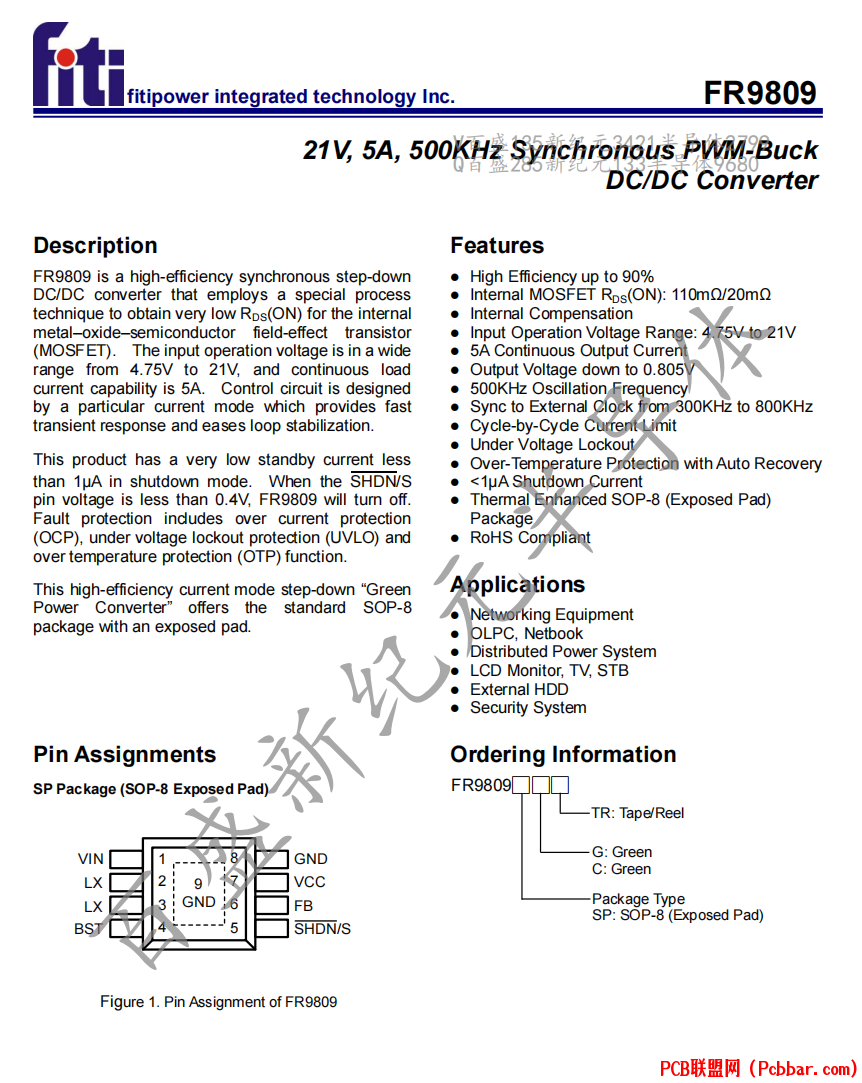

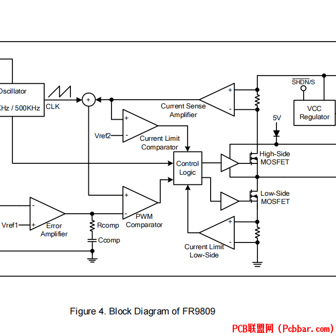

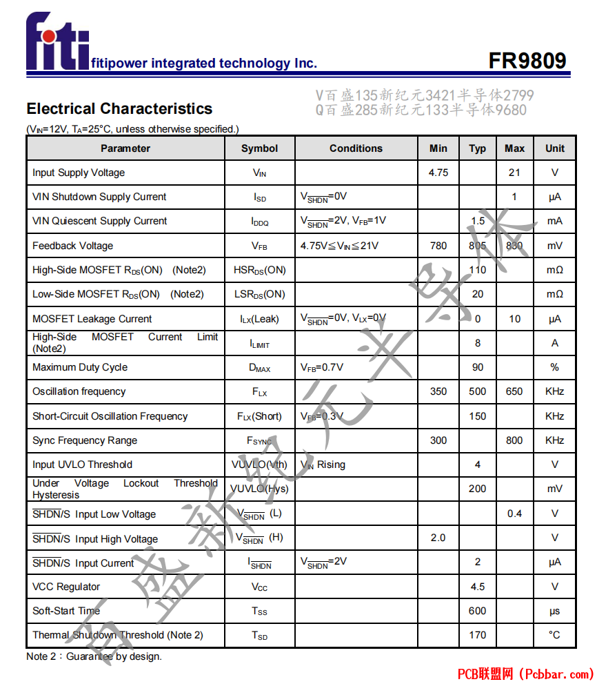

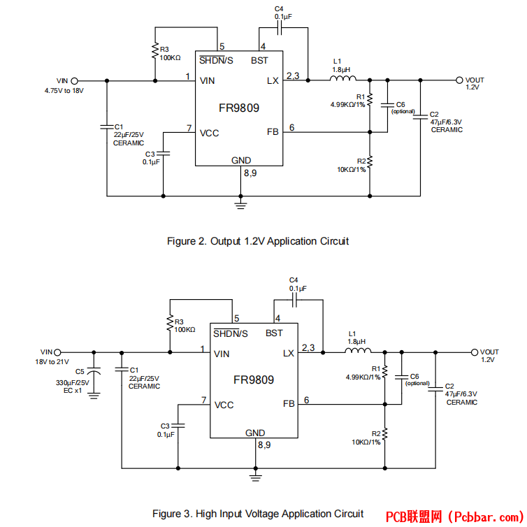

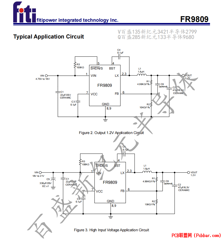

FR9809是一种高效的同步降压DC/DC转换器,采用一种特殊的工艺技术,以获得内部金属-氧化物-半导体场效应晶体管(MOSFET)的极低RDS(ON)。输入工作电压范围为4.75V~0.21V,连续负载电流能力为5A。控制电路由一种特殊的电流模式设计,提供快速的瞬态响应和简化回路稳定。
本产品在关机模式下备用电流很低,小于1μA。当引脚电压小于0.4V时,FR9809将关闭。故障保护包括过电流保护(OCP)、欠压锁定保护(UVLO)和过温保护(OTP)功能。
这种高效电流模式降压“绿色功率转换器”提供了标准的SOP-8包与一个暴露的垫。
特征
高效率高达90%
内部MOSFETRDS(开):110mΩ20mΩ
内部补偿
输入操作电压范围:4.75V到21V
5A连续输出电流
输出电压到0.805V
500KHz振荡频率
同步外部时钟从300 KHz到800KHz
循环电流限制
电压锁定
超温保护自动恢复
&#61548;<1μA关机电流
&#61548;热增强SOP-8(暴露垫)包
&#61548;RoHS兼容
应用
&#61548;网络设备
&#61548;OLPC,上网本
&#61548;分布式电源系统
&#61548;液晶显示器,电视,STB
&#61548;外置硬盘
&#61548;安全系统
