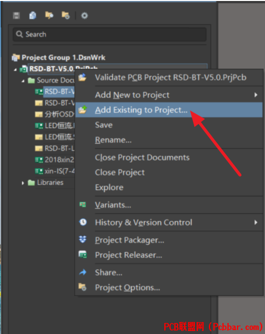

建立新的PCB工程时如何导入以前的原理图和PCB?

在工程名上点击鼠标右键,然后在下拉菜单中选择Add Existing to Project... 把需要添加的内容放到新建工程文件夹中,即可添加
