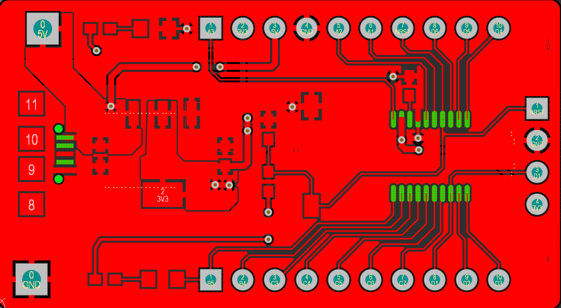

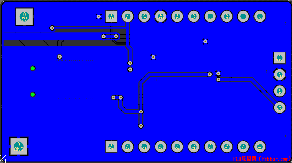

请问各位大佬,在ad绘图软件中,当我在铜皮上打孔时出现如图情况是怎么回事,需要怎么解决。

发表于 2023-9-3 20:59:16 | 显示全部楼层
你这个是十字链接哈  然后没链接的这个飞线可能是其他地方没连接 并不是这个地方没有链接

发表于 2023-9-5 11:28:06 来自手机 | 显示全部楼层
设置的问题,再规则设置里把ploygon connect改为direct connect就好了。

发表于 2023-9-5 22:01:51 | 显示全部楼层
我是想让引脚处为十字连接,又想让铜皮上的打孔为全覆盖,我不知道怎么处理了。
