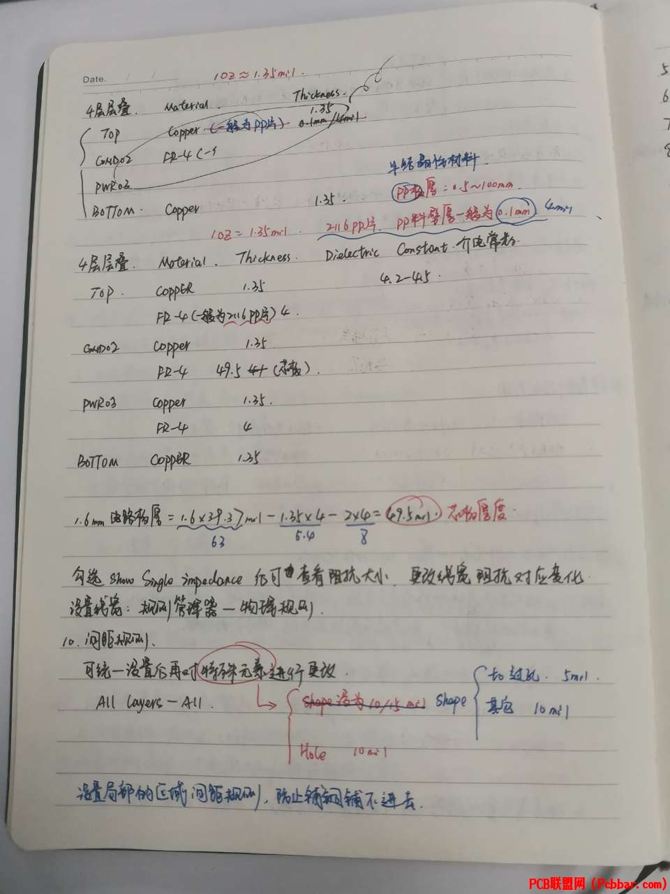

[作业已审核] 四层核心板PCB设计-李宁
22
80
663
663
发表于 2023-8-28 16:07:22 | 显示全部楼层 |阅读模式

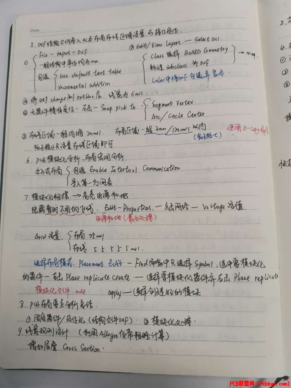

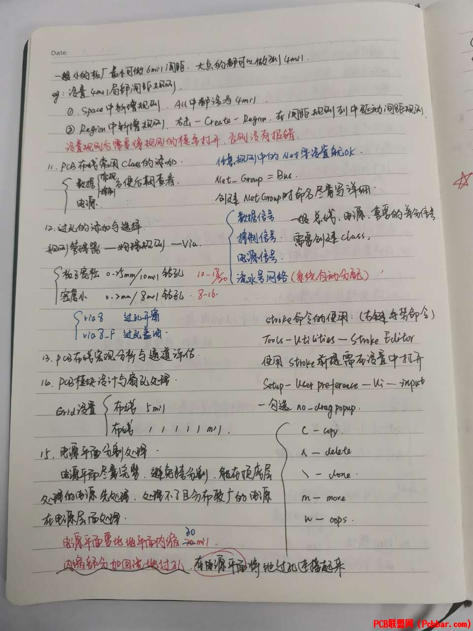

总结见笔记
demo.brd
1.06 MB, 阅读权限: 9, 下载次数: 1, 下载积分: 联盟币 -5
7615
3万
36992
最佳新人
发表于 2023-8-29 09:52:03 | 显示全部楼层
没什么问题
