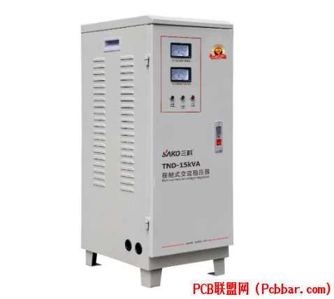

我们都知道,稳压器是一款电力辅助仪器,对于稳压器选择上关注的除了稳压器的功率和稳压器的相数之外,还会关注稳压器的稳压距离是多少米,稳压器在远距离能用吗等条件因素。
稳压器的稳压距离是多少米实际和稳压器没有关系,和稳压器输出导线有关,长度和导线截面积相关,米思米稳压器https://www.misumi.com.cn/seojingtai/wenyaqi.html建议稳压器输出供电距离在300米内较好,如果是远距离,例如线路过长有600米以上,那么要求稳压器在远距离能用则需要配增压器匹配使用,才能满足标准供电效果。
稳压器使用注意事项有:
1.为防止漏磁干扰,稳压器与使用设备之间放置距离不应少于2米。各种磁性记录,碟,卡等应远离本机2米之外,以防意外磁化。
2.稳压器一般包括输入端子(A,B,C),输出端子(a,b,c,n),屏蔽,铁芯壳接地端子。这些端子在稳压系统已正确联接。
3.如负载不平衡度超过20%时在轻载的一相并联一个电阻性负载使之平衡。同样,如果输入端的线电压的不平衡度大于10%时也会影响本机的稳压性能,这时也应从输入端设置单相调压器使输入端的线电压基本平衡。输入电压及负荷两平衡度不超过上述范围,输出线电压不平衡≤5%.
4.当负载设备有短路时,用户需关机检查,消除短路故障后再另行开机。
5.连续工作时间较长时,机器有一定的温升,其指示值会稍为下降,略低于实际电压值。
6.应放在通风较好的位置,若通风条件较差的,请在室内装上换气扇。浏览米思米官网https://www.misumi.com.cn/学习更多电工知识
