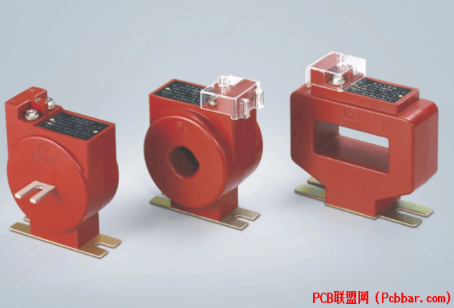

变压器的主要区别之一是它们的功能,电流互感器可以将高电流降低到更安全、更易于管理的水平,以便您进行测量。另一方面,电势(电压互感器)测量并将高电压值减小为较小值。它将高压转换为100V或更低的标准次级电压。
电流互感器分为两种类型,包括绕线式和闭芯式。电压互感器也分为两类(类型),包括电磁电压和电容电压。
在电流互感器中,初级绕组串联连接到要测量其电流的传输线,全线电流流经绕组。另一方面,电压互感器与电路并联,这意味着绕组两端出现全线电压。
在电流互感器中,初级绕组的匝数较少,并承载待测电流。在电压互感器中,初级绕组有许多匝,承载着要测量的电压。
在电流互感器中,次级绕组在次级侧具有大量匝数,并与仪表的电流绕组相连。在电压互感器中,次级绕组在次级侧有少量匝数,并与仪表或仪表相连。
电流互感器采用硅钢叠片设计,而电压互感器采用在低磁通密度下运行的优质钢材设计。
在电流互感器中,初级电流不取决于次级侧电路条件。另一方面,在电压互感器中,初级电流依赖于次级侧电路条件。
使用电流互感器,您可以使用5安培安培计测量200安培等大电流。另一方面,使用电压互感器,您可以使用120V电压表测量11KV等高电压。
在电流互感器中,二次侧在运行时不能开路。另一方面,在电压互感器中,你可以在没有任何损坏的情况下打开次级侧。
总结:电压互感器和电流互感器的区别如下:
1、结构区不同。电流互感器的一次绕组用粗线绕成,通常只有一匝或几匝,与被测电流的负载串联;电压互感器是降压变压器,它一次绕组匝数多,与被测的高压电网并联;二次绕组匝数少,与电压表或功率表的电压线圈连接。
2、工作原理区不同。电流互感器https://www.misumi.com.cn/seojingtai/huganqi.html二次可以短路,但不得开路;电压互感器二次可以开路,但不得短路。相对于二次侧的负荷来说,电压互感器的一次内阻抗较小以至可以忽略,可以认为电压互感器是一个电压源;而电流互感器的一次却内阻很大,以至可以认为是一个内阻无穷大的电流源。
3、功能不同。电流互感器的作用为了保证电力系统安全经济运行,必须对电力设备的运行情况进行监视和测量。但一般的测量和保护装置不能直接接入一次高压设备,而需要将一次系统的大电流按比例变换成小电流,供给测量仪表和保护装置使用。
电压互感器的作用是把高电压按比例关系变换成100V或更低等级的标准二次电压,供保护、计量、仪表装置使用。浏览米思米官网https://www.misumi.com.cn/学习更多电工知识
