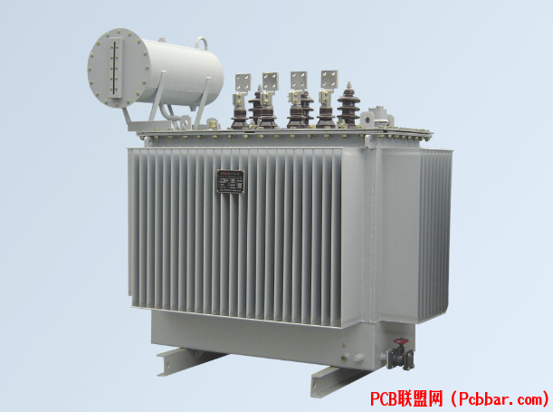

变压器工作原理:变压器的基本工作原理是电磁感应原理。当交流电压加到一次侧绕组后交流电流流入该绕组就产生励磁作用,在铁芯中产生交变的磁通,这个交变磁通不仅穿过一次侧绕组,同时也穿过二次侧绕组,它分别在两个绕组中引起感应电动势。这时如果二次侧与外电路的负载接通,便有交流电流流出,于是输出电能。
变压器的规格型号可以按不同的方式分类:
按相数分,变压器可以分为单相变压器和三相变压器。
按冷却方式分,变压器可以分为干式变压器和油浸式变压器。
按用途变压器可以分为电压变压器,仪用变压器,试验变压器和特种变压器。
按绕组形式变压器可以分为双绕组变压器和三绕组变压器以及自耦变电器。
按铁芯的形式,变压器可以分为芯式变压器和非晶合金变压器和壳式变压器等等。
变压器按照电压的等级分,可以分为:1000KV,750KV,500KV,330KV,220KV,110KV,66KV,35KV,20KV,10KV,6KV等。变压器铭牌中的型号分两部分,前一部分代表变压器的类别、结构、特征和用途,后部分代表产品的额定容量和高压绕组的额定电压等级,其型号中的字母所代表的含义如下:
第一位字母表示变压器的类别,O表示降压自耦,D表示单相;S表示三相。
第二位字母表示变压器的冷却方式,F表示油浸风冷;J表示油浸自冷;P表示强迫油循环。
第三位字母表示变压器的材质,L表示铝绕组。
第四位字母表示变压器的调压方式,Z表示有载调压。
变压器型号规格如何看?
变压器https://techinfo.misumi.com.cn/exportarticle/article/1601/的关键性能参数一般在变压器出厂铭牌上标出,一般包含短路容量,额定电压,额定值电流,制冷方法,额定值頻率,接地电阻,绕阻布线等级,相数,特性阻抗电压等。它一般由英文字母和数据构成。除此之外,变压器的性能参数还包含空载损耗,负荷损耗,升温方法,空载电流,吊重,油重,总重,运送净重,罐容真空容积等。
变压器的参数有哪些?
一般来说,变压器的参数包括名牌数据:有型号,变压器的容量,变压器的相数,变压器的一,二次侧电压,变压器的连接组别,变压器的绝缘等级。变压器的绕组数据包括,变压器的导线型号,规格,变压器的绕组匝数,变压器的绕组尺寸,变压器的绕组引出线规格及长度,变压器的绕组重量。变压器的铁心数据包括,变压器的铁芯尺寸,变压器的硅钢片百度及片数,变压器的铁芯叠压顺序和方法。

好耶这么大个,电站用的吧
