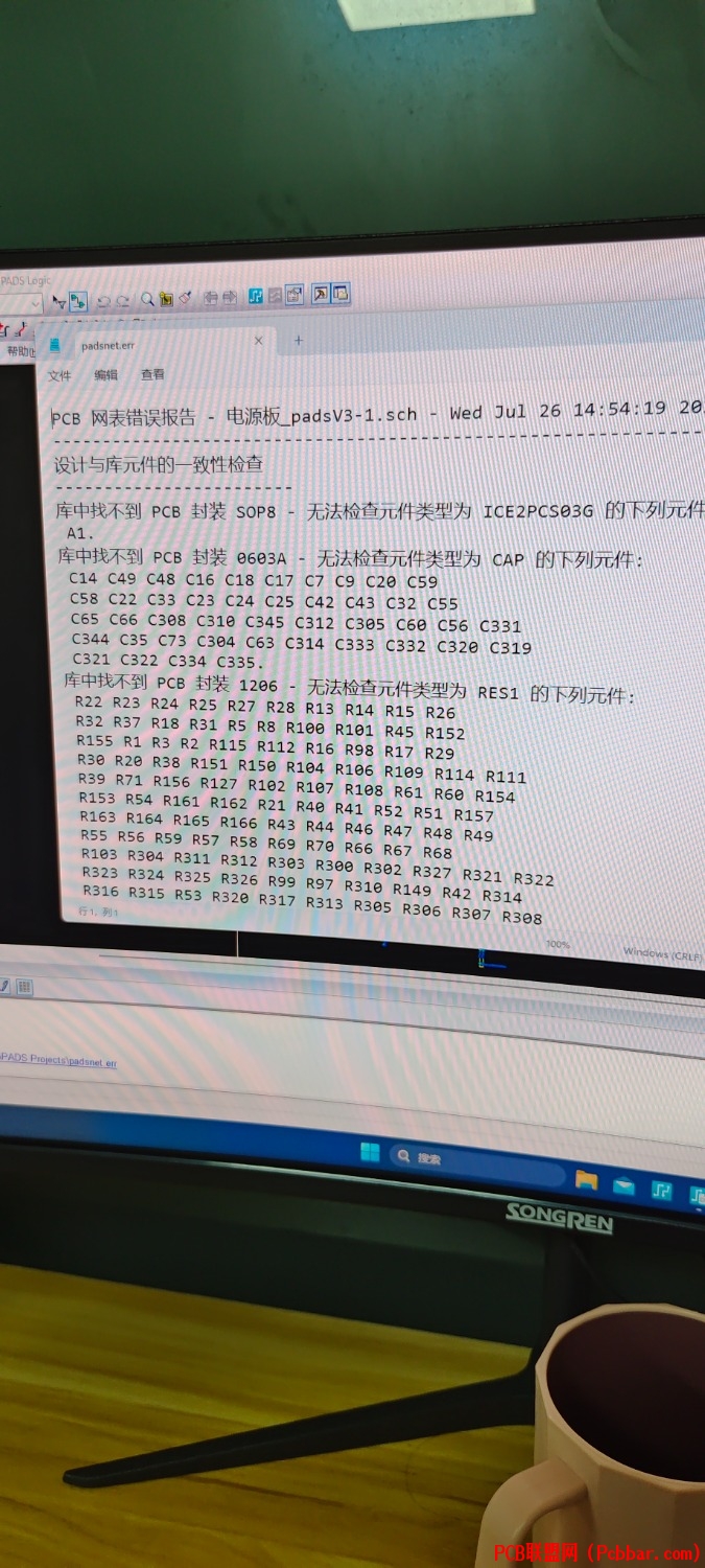

来一位大哥教教我怎么弄,我实在是不会弄

本人纯小白

这个是因为,你的原理封装没有,原理封装编辑,加入想要的pcb封装,保存进库,就可以导出来了

没有做PCB文件连接配置

先把元件库这一章再复习一下。
