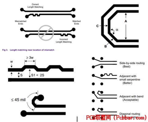

发表于 2023-8-1 09:38:06 | 显示全部楼层
差分绕等长注意拱起的长度要满足3w
发表于 2023-8-1 09:44:43 | 显示全部楼层
