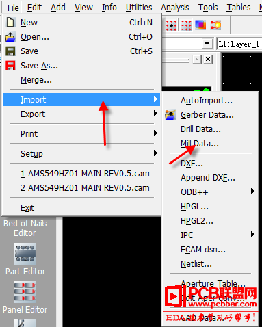

4.png 这个ROM文件怎么样才能让它显示TO 圆型钻孔

rou文件,表述输出的是槽孔文件,不是标准的圆形钻孔文件,应该在cam350里单独导入,如图所示:
