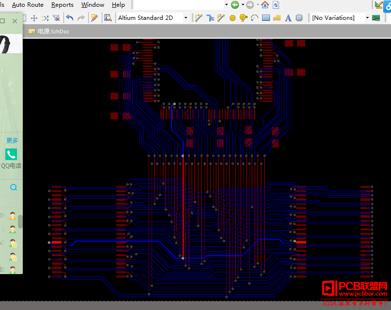

建议两片SDRAM 顶底对贴 这个样占用空间少一点  你这样处理也是可以的,SDRAM如果你的走线长度误差不是很大话 可以不用等长了 建议误差在+-100mil
