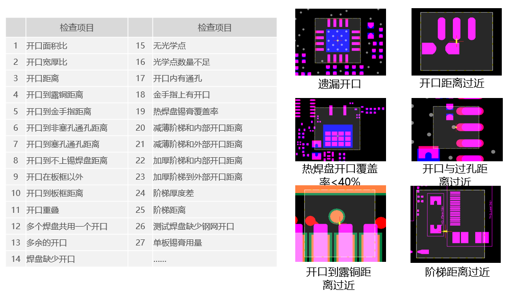

场景二:对钢网厂家钢网设计自动检查
特色功能:
  • 50+的钢网开口工艺规范,自动检查钢网厂家钢网设计
  • 开口图形和企业开口库自动核对,发生变化自动报告
解决行业痛点:
钢网厂家回传的钢网开口设计无法有效确认
