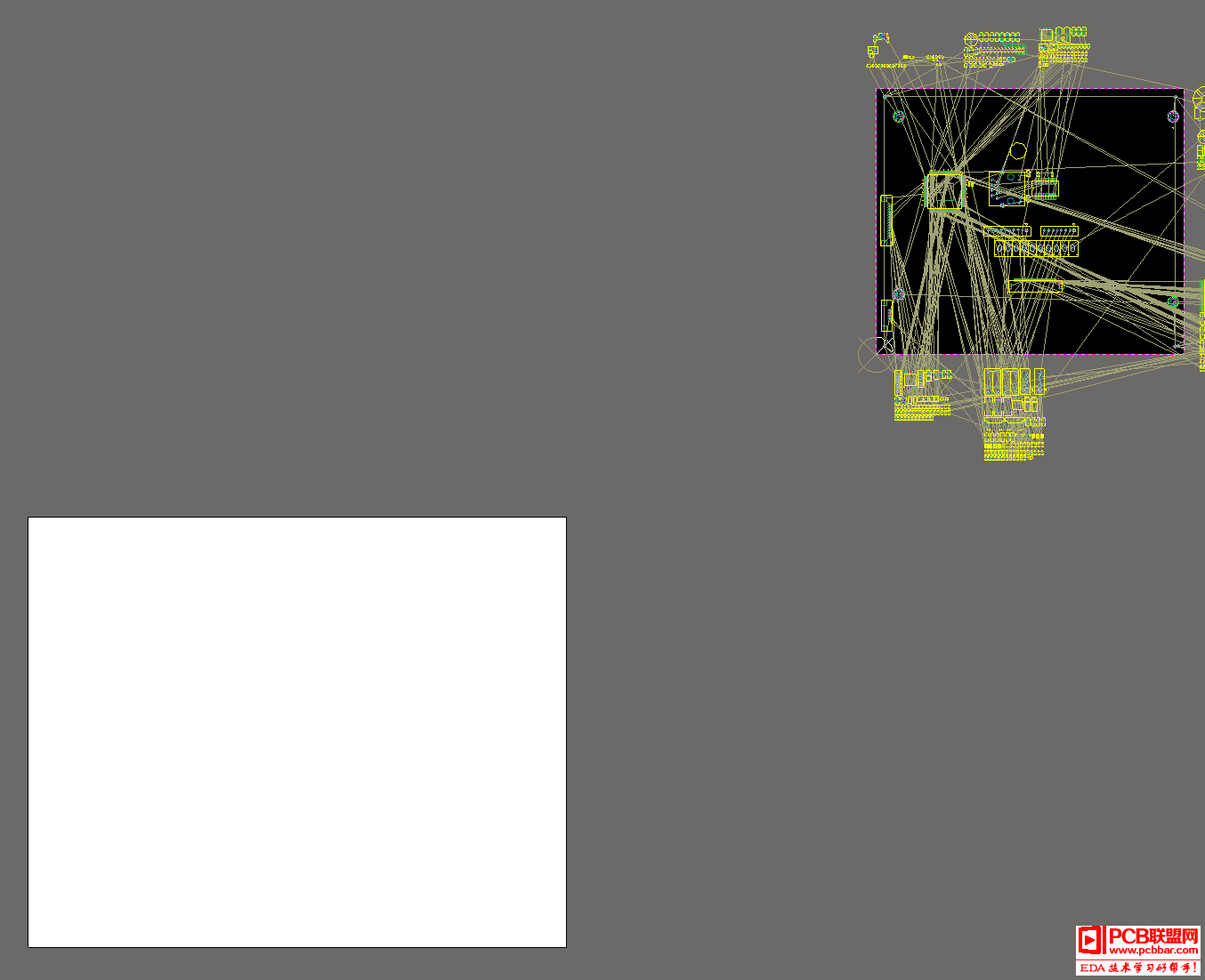

PCB上有一个,白色的框怎么去掉?

3.png 这个白色的框怎么去掉?

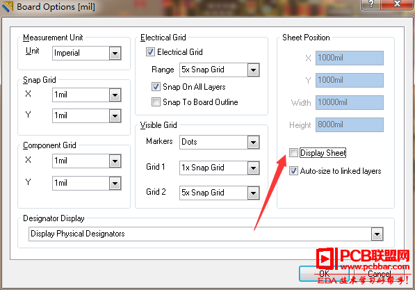

发表于 2017-5-28 10:46:51 | 显示全部楼层
如图所示,执行快捷键OB  然后把“Display Sheet” 这边的勾给去掉
