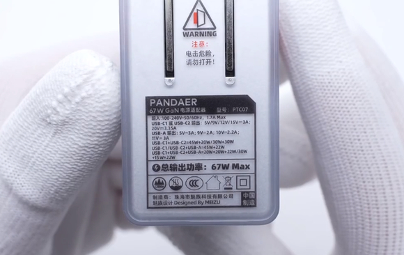

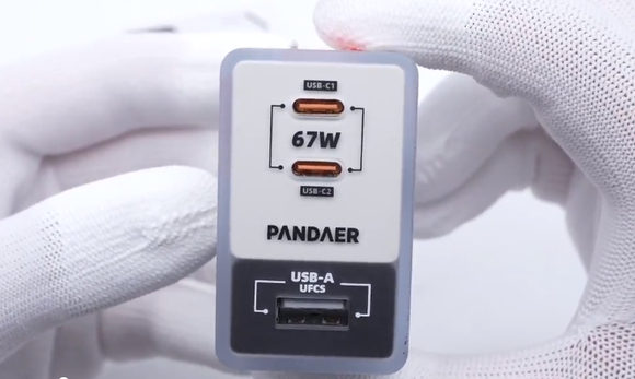

今年3月底魅族的新品发布会发布了PANDAER 67W GaN变速箱潮充,其采用与上一代相同的透明变速箱设计语言,最大输出功率则由65W提升至67W,USB-A口也升级支持UFCS融合快充。效果和性能都不错!

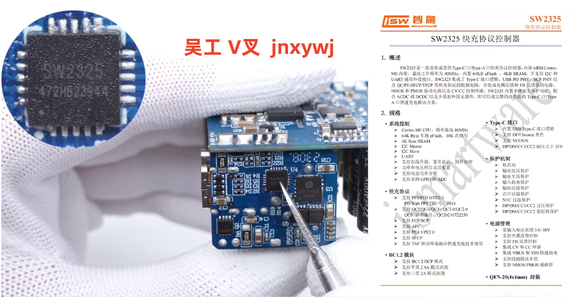

通过拆解可看到,内部方案和上一代比较,不同点主要是在二次降压电路上。新款充电器两个USB-C口均采用智融SW3516P进行二次降压以及协议识别控制输出。USB-A口采用了智融SW2325进行降压输出。智融SW2325不仅能够支持PD、QC等常见主流快充,还支持UFCS融合快充,性能强悍。
拆解:魅族PANDAER 67W氮化镓变速箱潮充采用智融SW3516P/SW2325!-5.jpg
智融SW2325,这是一款高集成度的Type-C口/Type-A口快充协议控制器,内嵌ARM Cortex-M0 内核,最高工作频率为 40MHz,内置 64KB eFlash 、4KB SRAM,并支持 I2C 和 UART 通用外设接口。
且集成了 Type-C 接口逻辑,USB PD PHY,SCP PHY 以及 QC/PE/SFCP/TFCP 等快充协议的检测电路,并集成光耦反馈和 FB 反馈驱动电路、 NMOS 和 PMOS 驱动电路以及CV/CC 控制环路。
