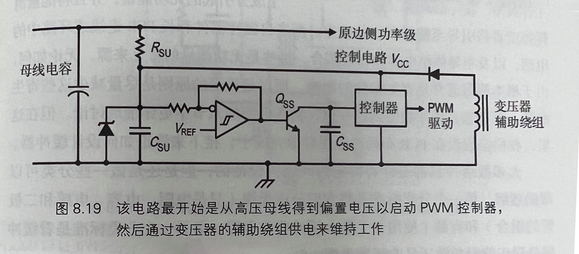

然而,对于中小功率的应用来说,由于成本和复杂度所限,单独的辅助电源是不可能的,一种通常用的智能启动电路类似于图8.19所示。
该电路假设控制器中具有UVLO和软启动功能,并且在软启动电容Css上的电压开始充电之前,不会产生功率开关驱动信号,最开始由 Qss的钳位延时来控制。因此,启动顺序是这样的:母线电压通过RSu的电流开始对Csu充电,随着Csu上的电压上升,它首先向控制器提供唤醒电压,然后继续充电直到它有足够的电荷来提供驱动功率单元。此时,Css的钳位被移除,允许PWM指令以窄脉冲(小的占空比)开始慢慢增大直到完全控制建立。此时,功率单元的操作由变压器辅助绕组供电,以维持控制电路的运行,减少通过Rsu的电流消耗。
有多种故障情况可能与这个电路相互作用。短时间的掉电故障可以用来对软启动电容Css放电,或更长时间循环次数,而Csu放电的话会让电路完全关闭,这样会导致系统锁死或定时重启。
这个电路的一个显著的问题是Rsu上消耗的功率,这在高 DC 母线电压情况下可能变得相当大,所以经常使用一个限流耗尽型 FET 作为启动开关。
