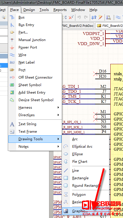

请教一下大家,怎么在AD原理图中间插入图片

发表于 2017-5-26 10:06:36 | 显示全部楼层
执行菜单命令palce...
如下图所示

发表于 2022-11-15 17:51:20 来自手机 | 显示全部楼层
那把原理图发给别人,别人打开没有图片,只有图片的一个链接,该如何处理呢?
