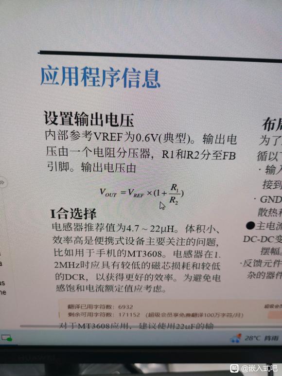

这是MT3608升压芯片,为什么可以通过调节R1和R2的比例就能改变输出电压,那还学boots拓扑结构有什么用?有点不理解
