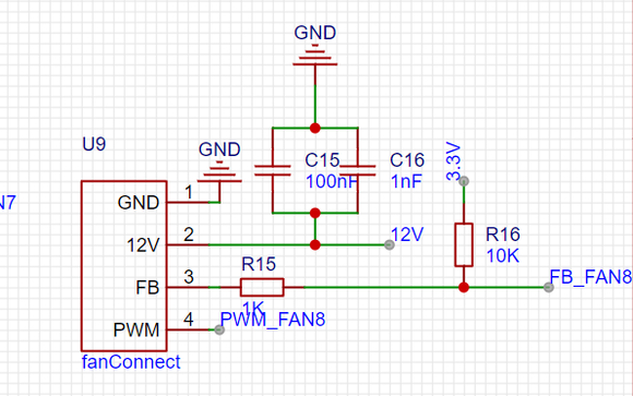

首先说一下我的情况,因为主板是铭瑄,风扇控制做的不太合心意(主要是太闲
利民TLC12C风扇的问题-1.jpg ),我打算自己做一个电脑风扇控制器,带联网
功能,定速控制(我现在的主板只能做到定PWM占空比控制),然后买了一个利民TLC12C回来做测试,然后发现一些奇怪情况,具体如下。
首先可以看一下我的风扇驱动电路,如图一,其中PWM是驱动信号,FB是反馈信号(R15和R16已经去除)
但是我发现这个风扇的反馈信号和我以往遇到的不太一样,一般风扇都是转一圈有固定几个反馈信号,但是这个东西的反馈信号确实如图二的通道2
这个吊样
就其结果,他的实际信号应该没法读出转速,所以我想问下有人知道怎么回事,或者有谁的主板能读出这个风扇的转速吗
