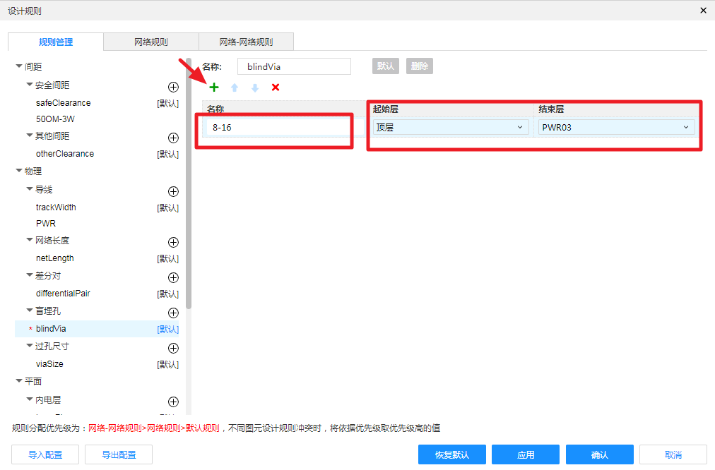

1)PCB中如果需要放置盲埋孔,需要在设计规则中进行添加。点击盲孔规则右边界面中的“+”新增按钮,即可在盲埋孔列表中新增一个盲埋孔,输入盲埋孔的命名,以及设置对应盲埋孔的起始层和结束层,点击应用即可添加成功,如下图1所示。
1 新增盲埋孔

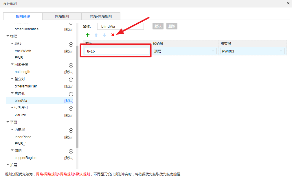

2)如果需要删除创建新增的盲埋孔类型,在盲埋孔列表中选中此类型盲埋孔,然后点击删除按钮即可删除该盲埋孔,如下图2所示。
2 删除新建盲埋孔
