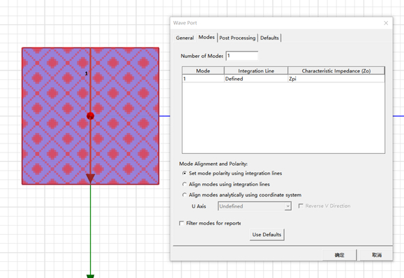

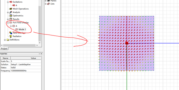

Waveport,积分线设置方向与场方向不一致,有遇到这种情况的嘛?

发表于 2023-5-19 14:13:03 | 显示全部楼层
这没啥关系,软件中积分线决定电流的方向,不会改变其分布 对你计算没啥影响

发表于 2023-5-19 14:13:09 | 显示全部楼层
老哥这个问题最后怎么解决的呢?场方向看起来是随机了,和积分线方向没啥关系,是不是端口尺寸太大,积分线太长了
