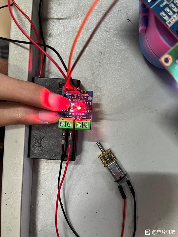

用一个12V电池给L9110S供电,一个5V电池给单片机供电,代码如图,为什么电机不转?

需要共地哦
