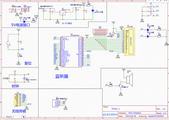

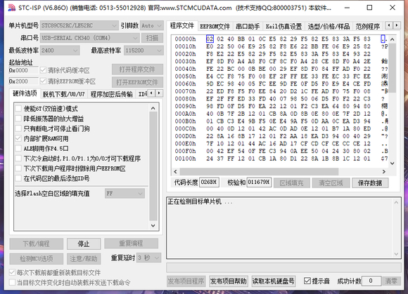

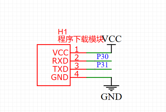

大佬们,STC89C52RC程序烧不进去是什么个情况,这是我的电路图!

程序一直在检测目标的单片机

发表于 2023-5-16 15:23:50 | 显示全部楼层
按下载后重启单片机

发表于 2024-2-1 20:21:54 | 显示全部楼层
波特率2400
