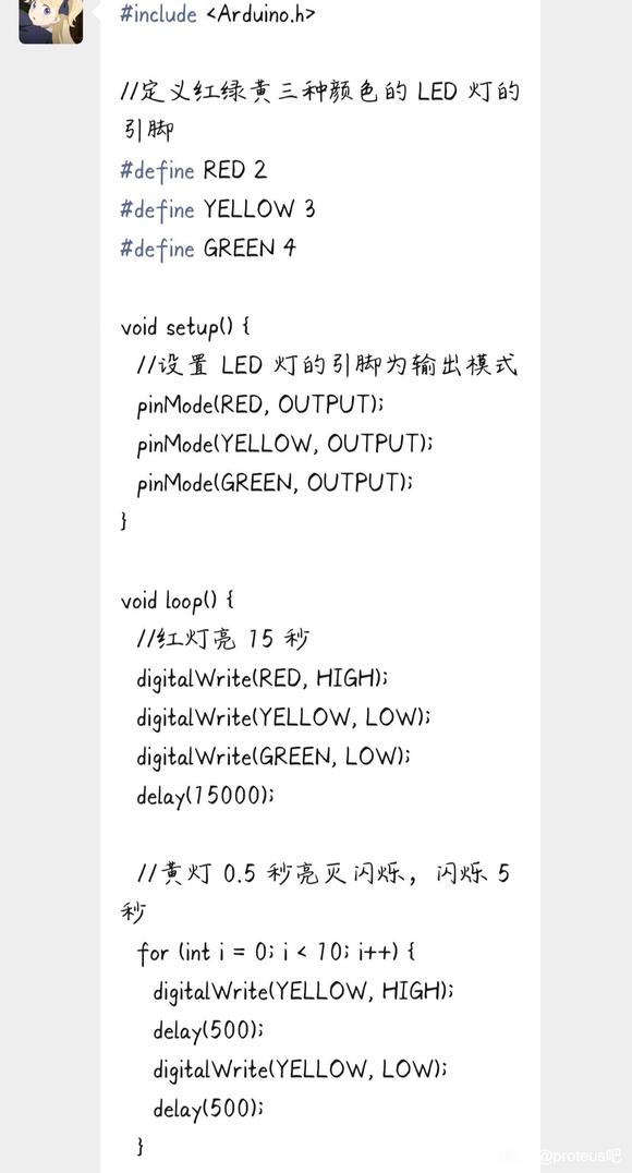

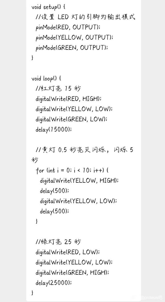

采用Proteus中的Arduino模块设计一个交通灯,只需要1组,即只控制1个方向。红灯亮15S;黄灯0.5S亮灭闪烁,闪烁5S;绿灯亮25S,然后ai上搜了个代码,结果我们老师说语法有问题根本编译不了,又没有懂得教一下
