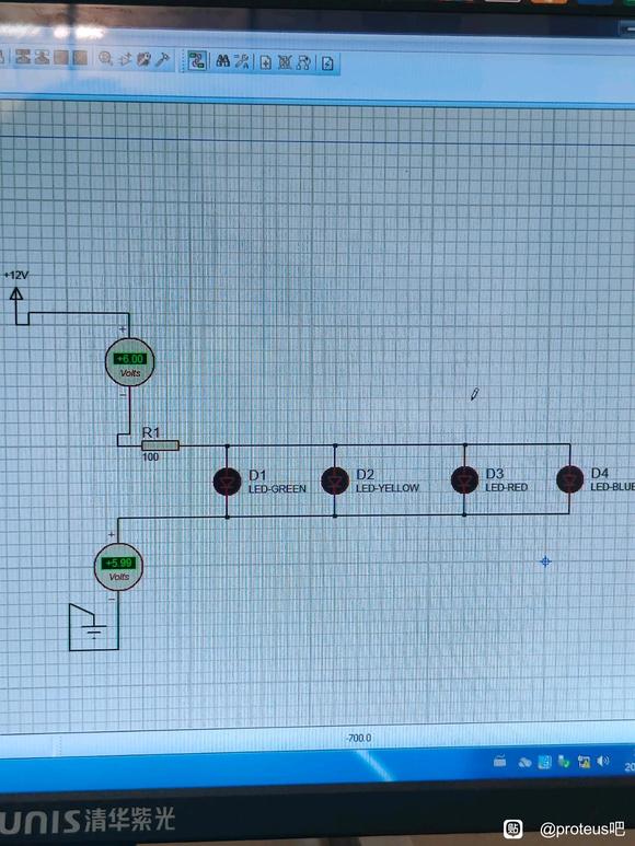

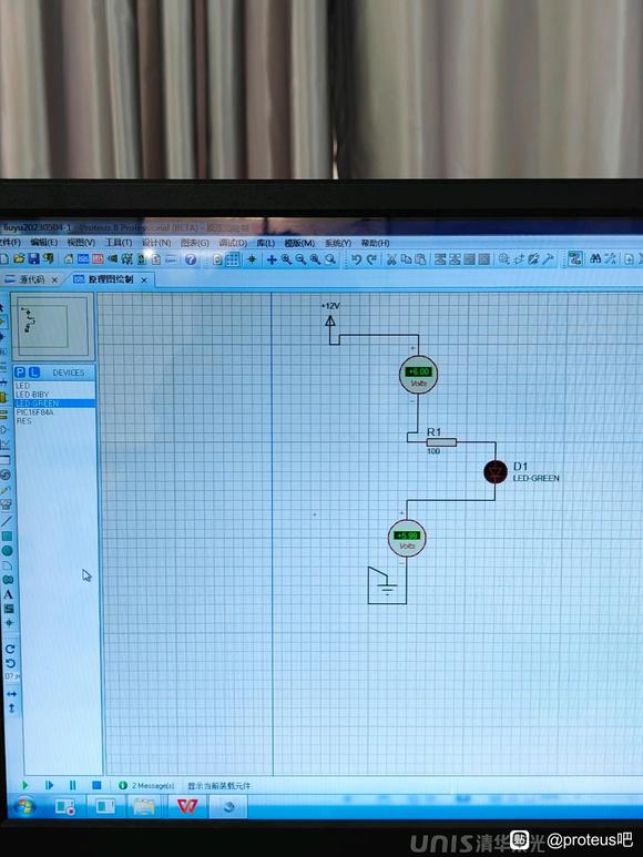

LED仿真怎么不亮呢

一个电压表是断路的,怎么可能会亮?并联才可以
