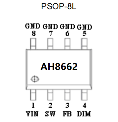

AH8662常用参数 60V转24V转20V转15V转12V转9V 3A降压芯片
AH8662是专为固定驱动器而设计的单片集成电路LED驱动,无需额外的晶体管即可驱动1.5A/3A负载。输入电压范围5.5-60V。其传输的反向电压VFB为200mV。
AH8662在52kHz的开关频率下工作。外部关闭功能由on/OFF引脚上的模拟电平控制,然后电路进入待机模式,ISTBY ~ 50uA(典型值)。on/OFF针脚可用于模拟调光。当ON/OFF引脚上的电压从0.07V增加到0.67V时,FB引脚上的压力从200mV下降到0。自我保护功能包括逐循环电流限制和热保护。AH8662有标准TO-252-5和SOP-8,带电源板包裹。
特征
VIN输入电压=5.5-55V
OUT输出电压=0.8V-30V
封装TO-252-5L  3.0A
封装PSOP-8L  1.5A
VFB=200毫伏
频率52kHz
效率高达93%
开/关输入可用于模拟
正在调光
热保护
逐周期电流限制
内置 MOS
