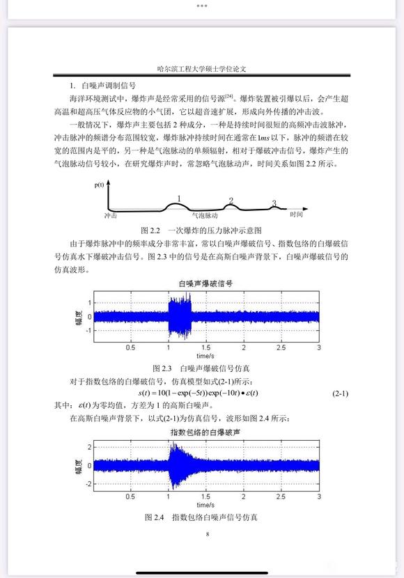

纯小白,没有做过仿真
这种图片是用MATLAB做仿真出来的吗-1.png 论文里也没有说用什么软件做的

用什么软件没有关系,这只是实现的工具,不过看着图应该是matlab

可以做出来,我做过和这个相关的。
