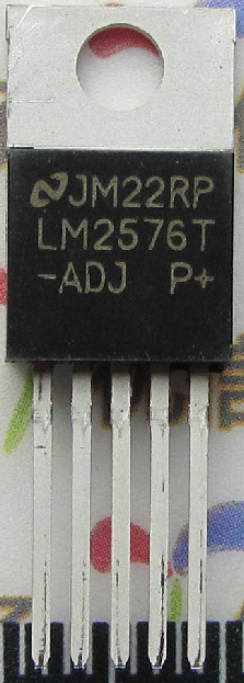

发表于 2023-4-9 07:12:19 | 显示全部楼层
2、LM2576T-ADJ一只,2576HV(57V for HVversion)的是高输入电压版本,搭配这个12v输出的变压器用普通的就够了

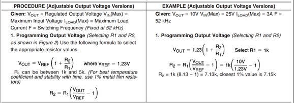

发表于 2023-4-9 07:14:28 | 显示全部楼层
接着看需要注意的部分,这是数据手册上面给的设计流程,我觉得主要是用来进行元件选型和取值

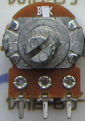

1、先计算R1 R2的取值。我把上面给的例子换下。Vin(max) = 15v(15V是由于变压器的输出12V是有效值,整流后的直流电压会变大)    R1选1K,R2选10K的电位器时,输出电压在1.23V到13.53V之间连续可变(理论上),满足要求
附上电位器图片,这个虽然体积大点,但是很好拧

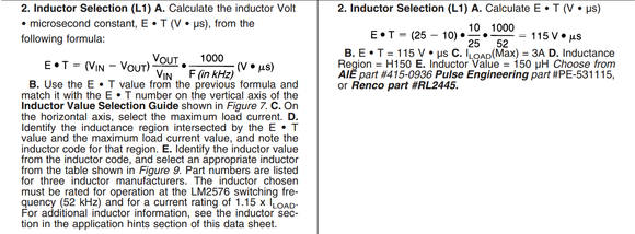

发表于 2023-4-9 07:14:56 | 显示全部楼层

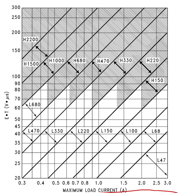

2、电感选择
Vin = 15V Vout = 3.3V时,E*T = 49.5
Vout = 12V时,E*T = 55.2
由这个图可以确定电感选型,以最大输出电流1A(1A其实就足够了),50<E*T<60,电感选择L220,即220uH。
