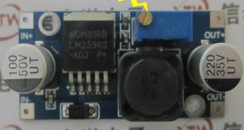

先看看市场上关于LM2576的产品,图片来自淘宝。
产品一:最简单最基本的可调稳压DCDC

发表于 2023-4-9 07:09:48 | 显示全部楼层
这个是淘宝上卖的最多的那种,这里他用的是LM2596-adj,对于2576和2596的区别
LM2576和LM2596的输出电流都是3A的。LM2576的震荡频率是50KHZ,LM2596的震荡频率是150KHZ。也就是说用LM2596制作电源,电感值小一些。电感的体积小一些。
我觉得这个产品有个不好的地方在于那个电位器,不好拧不说,而且拧上好几圈电压值也变化不大,为了节约成本嘛。。理解

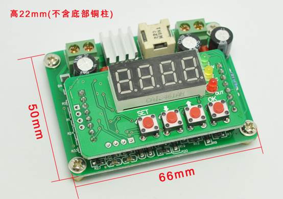

发表于 2023-4-9 07:10:09 | 显示全部楼层
产品二:按键可调(数字),数码管显示可调稳压DCDC
这个产品还是比较牛的,需要用到单片机,因为根据LM2576的典型电路知道,改变2电阻的比例就可以调节输出电压的值,如何改变电阻的比例呢,我所知的有2种方法,一是利用单片机+模拟开关(比如CD4053)+定值电阻方案,用单片机控制接入电路中电阻的数量来改变电阻组比例,二是利用单片机+数字电位器(成本比一高),图中的这个产品应该是用的模拟开关方案,限于成本嘛。。。理解
