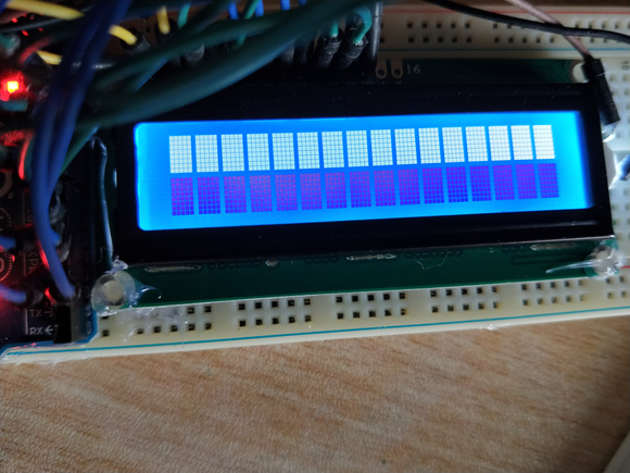

楼主: MC夜雨冷风
求助,为什么LCD1602只显示一排黑块

发表于 2023-4-4 11:34:14 | 显示全部楼层
程序里面写一条清屏指令试试

发表于 2023-4-4 11:35:07 | 显示全部楼层
我也同样问题,什么延时啊,什么调节电位器啊,所有步骤都搞完了,反复给单片机上电偶尔有那么一次显示几个字符,而且不完整,要嘛就直接黑块,偶尔显示的几率非常的小。

发表于 2023-4-4 11:35:12 | 显示全部楼层
内个。我也出现了这个问题(纠结了一天),不过已经解决了。
我的问题是rw没有接地。在程序中也没说明rw=0;后来添上了就可以了。
我参考的程序是郭天祥的书的1602的程序。因为开发板买的和郭天祥的不一样。所以他的程序我需要修改才能正常显示。
