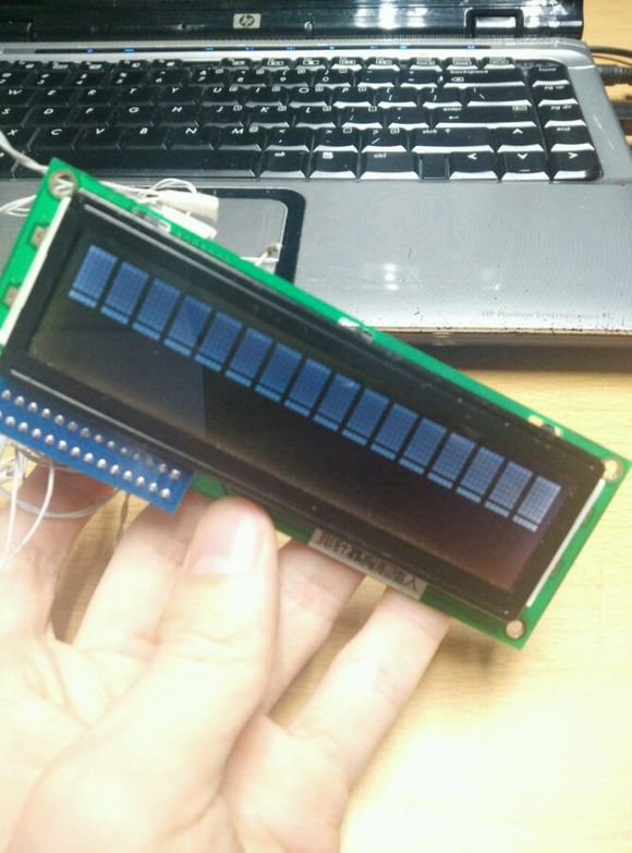

之前是用别人的排线连的,都正常。后来换用杜邦线不够,我又自己接了几条线。现在怎么弄都只显示一排黑块了。线我也用电笔量了,都导通的,也反复接了好几次,怎么都不行!求助到底是怎么了,搞了一下午了

对比度调下

别是接反了,或者是延时的问题

程序里得写

接反了

rw接地,或者你是端口定义问题

写程序的时候写显示数字的时候要加一些东西
