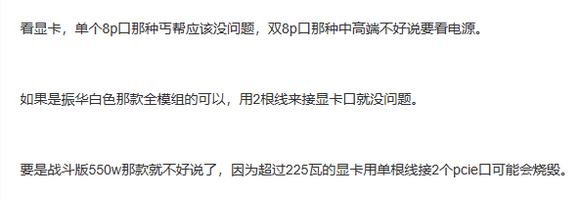

8500+3060tig6x映众超级冰龙,500w的振华冰山金蝶战斗版可以带得动吗?(我看有人说什么电源线双8pin不是独立的容易出事,不是太懂)
