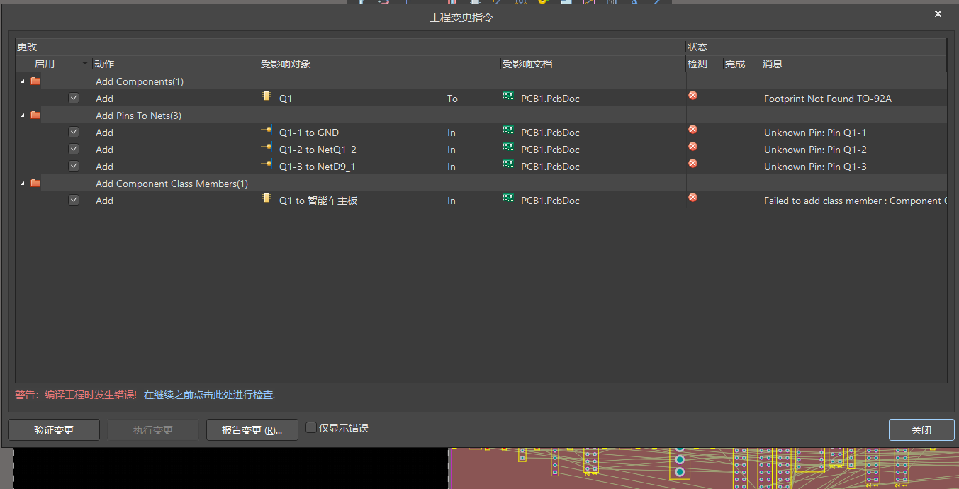

[已解答问题] 元件库有封装但导入PCB时,显示没有封装

DAG4XTR3[7YK{@ON)JP4Q1N.png 2A)2L{KDQLQ(N{AFM{@TO[3.png PN)KHJ3ADK_T@4_@C{SD~NM.png

封装库是否在工程文件里面。 封装库与原理图是否关联上,封装名字与原理图里面写的封装名字是否对应上。

我找到问题了,封装的路径不对,应该选择any

封装库是否在工程文件里面。
