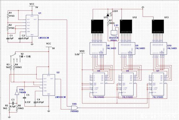

rt,找了两个作业抄
图一的单稳态电路会一直输出脉冲,不会截止
图二的单稳态电路无法输出脉冲
最后都会输出一直增长的数值
