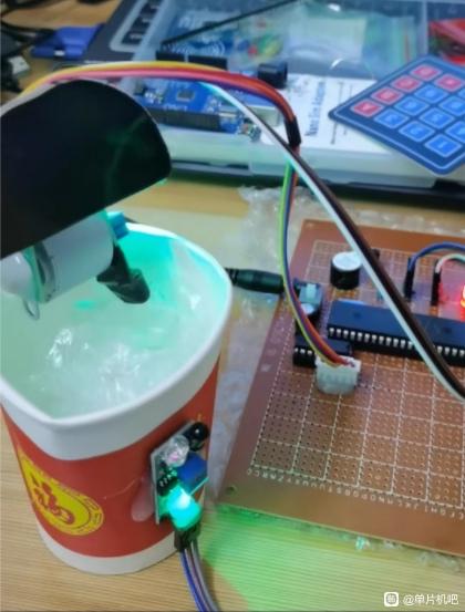

本次毕业设计的主要内容是利用单片机设计并制作一套智能垃圾箱。该系统具有自动感应并自动开关的功能。即当有人扔垃圾时可以自动感应,实现圾箱盖自动打开。实验测试,该系统操作简单,确实方便了在日常生活中对垃圾的处理。

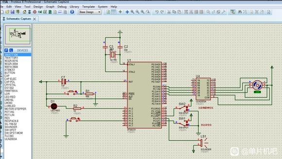

一、硬件方案
本系统采用51单片机+LED发光二极管+红外传感器+ULN2003+步进电机+蜂鸣器而成
二、设计功能
1.本设计基于STC89C51/52(与AT89S51/52、AT89C51/52通用)
2.红外1(放外部)检测到有人时,步进电机左转90度,人离开2S后,右转90度关闭。模拟自动开和关
3.红外2(放内部)检测是否装满(模拟安装在顶部,如果持续时间4s都检测到有东西,那么就led 蜂鸣器 报警提示)
4.垃圾装满后,检测到有人不会主动开盖,只能通过手动按键控制打开垃圾箱盖倒垃圾
三、实物图

五、PCB图

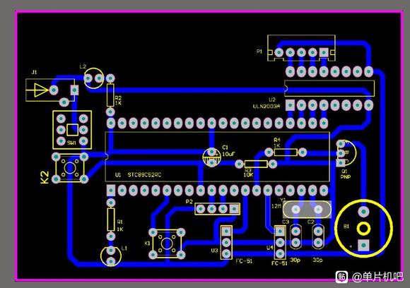

六、Proteus仿真

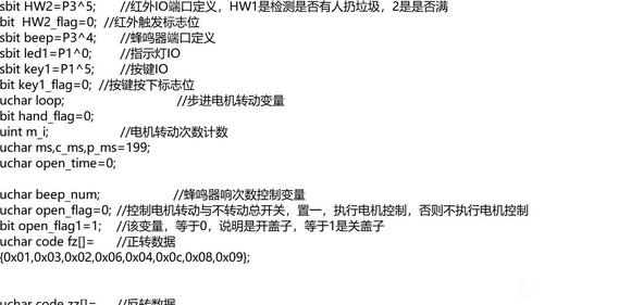

七、程序源码
