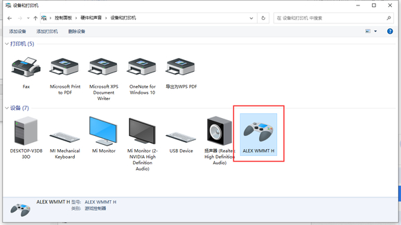

做了个USB能识别到游戏控制器的程序
结果发送USB命令的时候 不知道如何直接控制按钮了
现在是不管发什么命令 按钮都是会亮起一个
12
123
1234
12345
然后最后一个常亮这种状态
这是已经识别到的状态 图2是235亮了 再发一次命令 123都会亮 然后4再亮 然后再1234

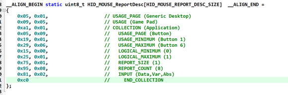

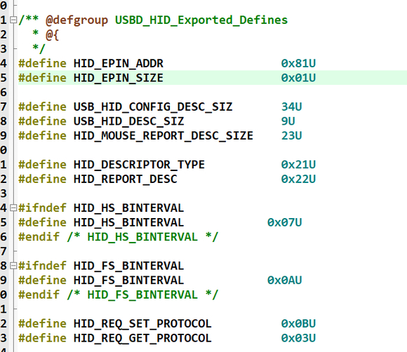

这是循环的代码和HID配置
其实需求很简单 就是个6个按钮的控制器 按哪个 哪个能有相应的反应就行了
求指点
