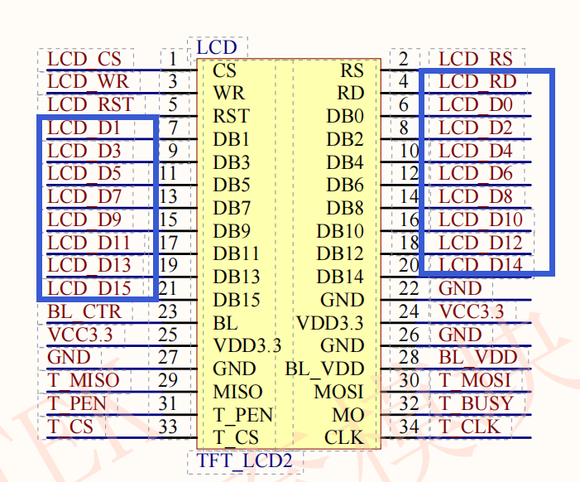

ILI9341的数据线有18根,即D[17:0],如果要使用MCU16位并口模式也就是使用D[17:10]&D[8:1]。
那么问题来了,写命令的时候是用的D[7:0],那我该怎么写命令呢?
目前我用到了一个LCD的转接板,如下图。如果D[17:10]&D[8:1] 对应了 图中的D[15:0],那我怎么写命令?,毕竟
没有ILI9341的D0。
