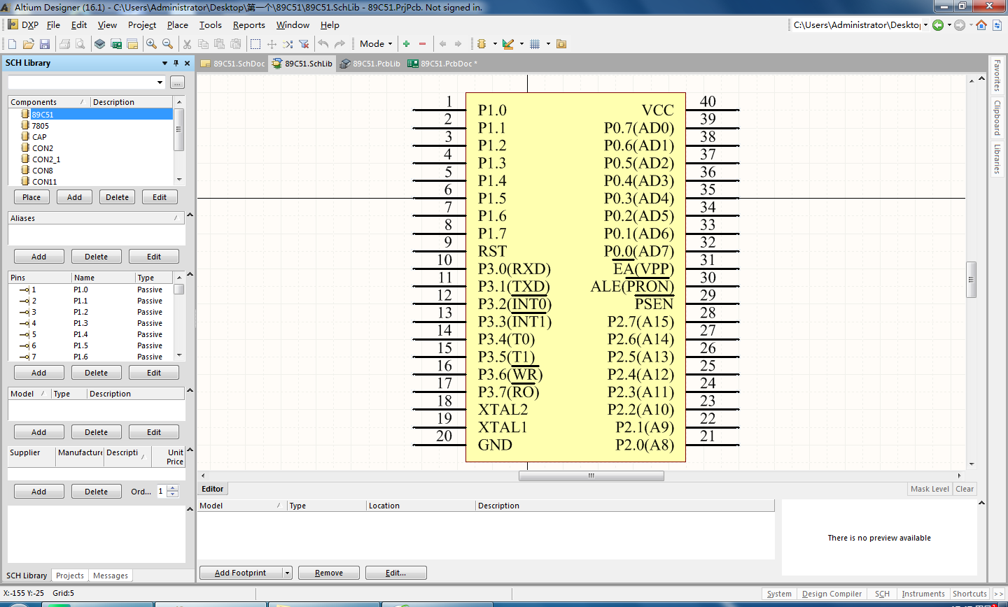

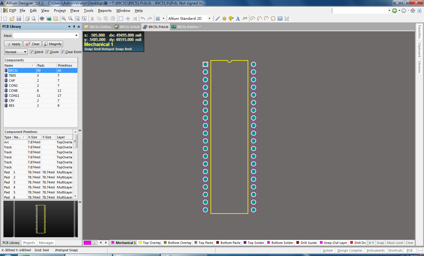

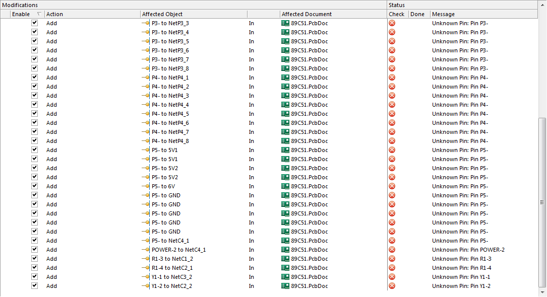

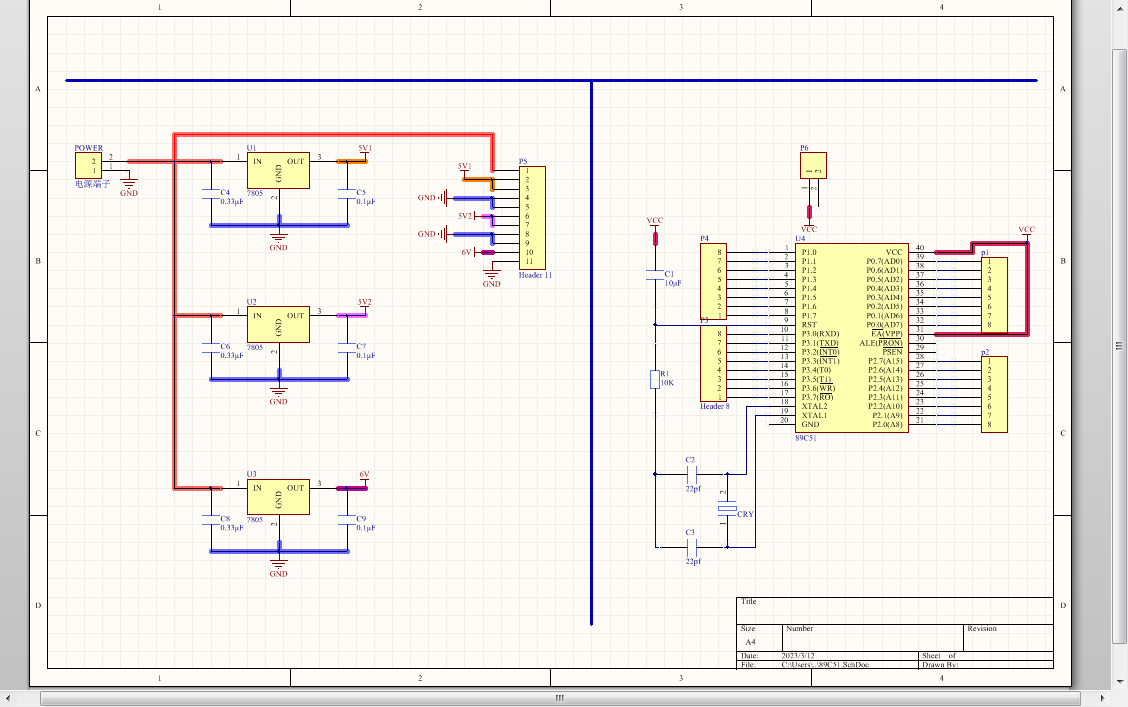

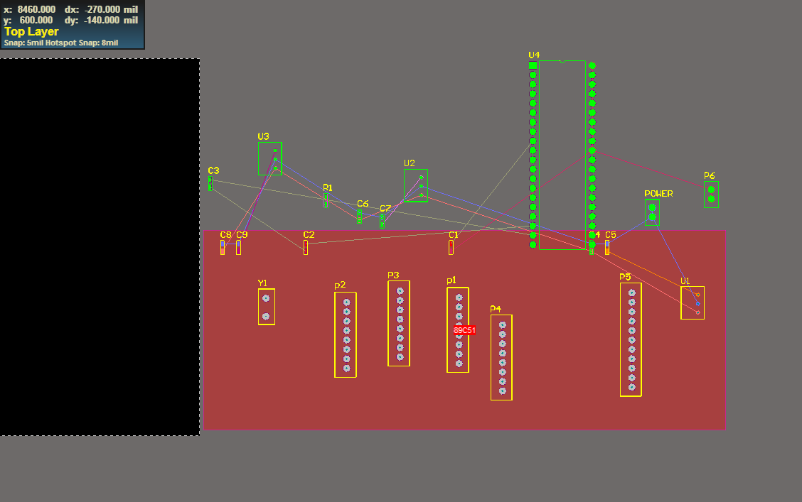

如下图,按照老师视频教程,不知道我哪里做错了,最后元器件连不上啊,请老师教我,谢谢!! 111.png 222.png 333.png 444.png 555.png

发表于 2023-3-20 13:38:04 | 显示全部楼层
原理图设计完成后进行ERC检测,确认无误后导入PCB,导入过程中把出现的异常现象都解决完  关于unknow pin可以参考这个解决

发表于 2023-3-13 08:57:43 | 显示全部楼层
应该是你下面的封装没做对

发表于 2023-3-28 10:06:04 | 显示全部楼层
你的原理图电器导线没有与芯片原理图引脚连起来,断连了
发表于 2023-3-28 10:06:55 | 显示全部楼层
这个问题可以用软件对原理图进行检查
