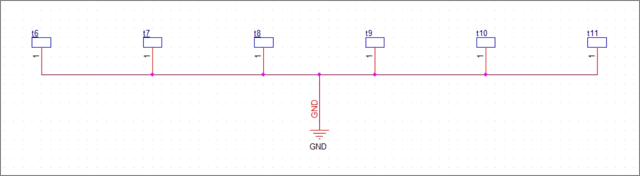

假設我們已經Layout擺放或者走線完成, 但是可能因為電路更改或是删除增加元件, 应该如何让 PADS Layout ECO 成功的范例
首先类似下图 :
Orcad 16.6 电路图

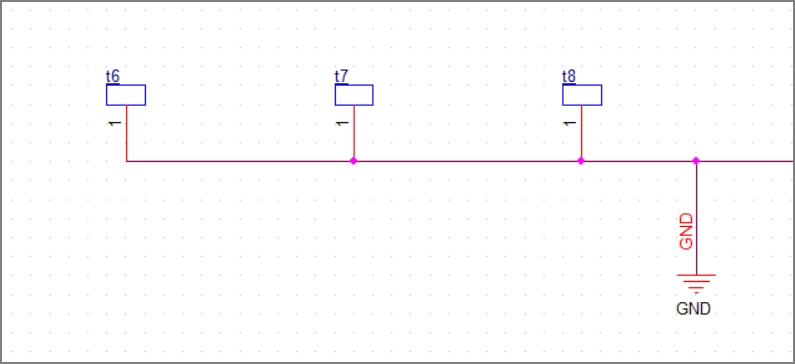

如果因为删除 t9, t10, t11, 如下:

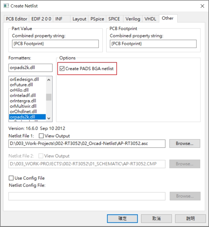

首先一定是用 Orcad 16.6 产生 Netlist

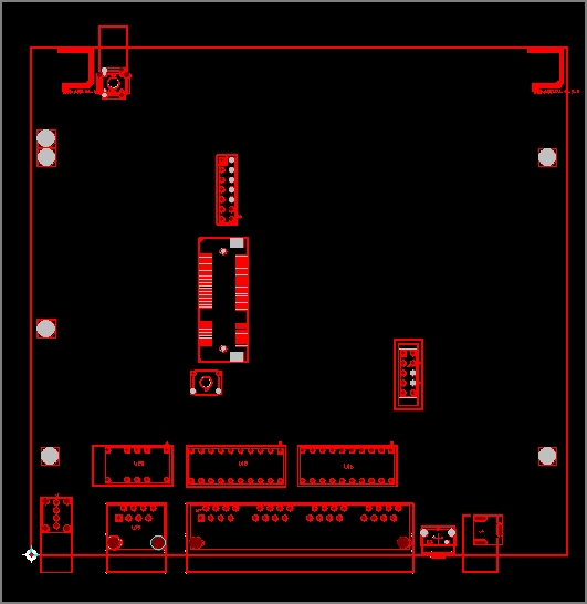

切记 Create PADS BGA netlist 一定要选到
另外再开启另外一个 PADS Layout, 并且导入网表, 下图可以清楚看到只剩下三个定位孔

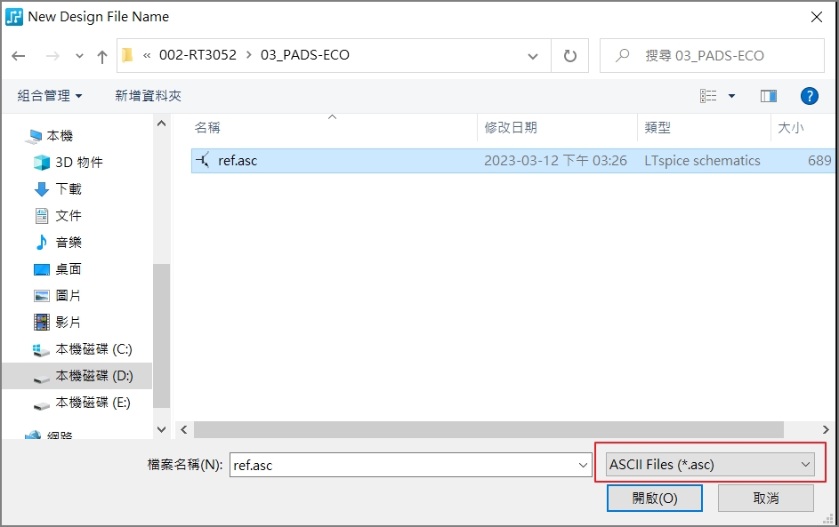

接著不要存成 PCB, 一定要倒出 ASC
按照下图来设定:
产生 ASC 格式
然后回到原来的PCB Layout, 执行Compare ECO
一定是要 ASC 格式再次强调

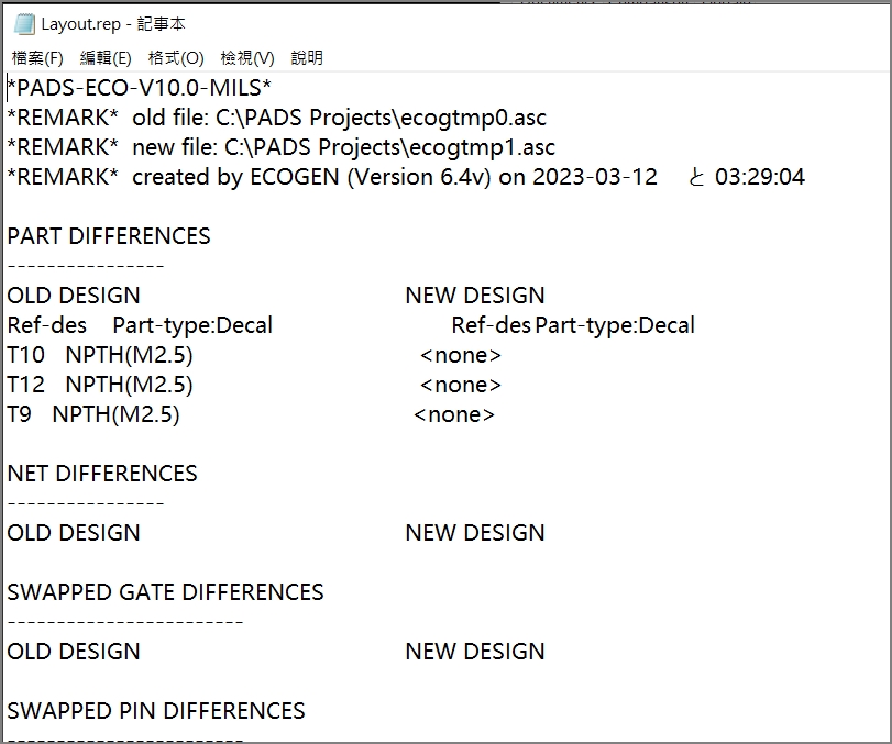

成功完美产生 ECO 档案, 我们可以看看内容
ECO Show Report 真得看到 t9, t10, t12 改变了
