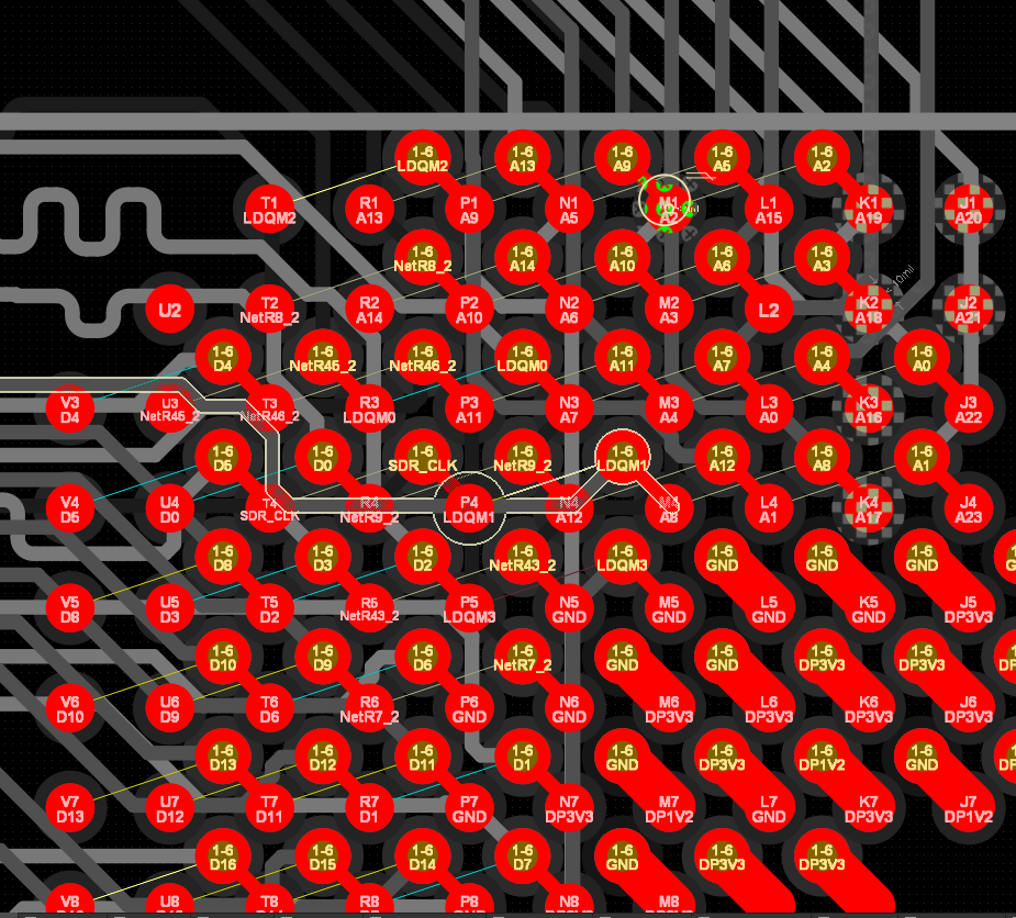

朱波 第六次 SDRAM(两片)pcb设计作业

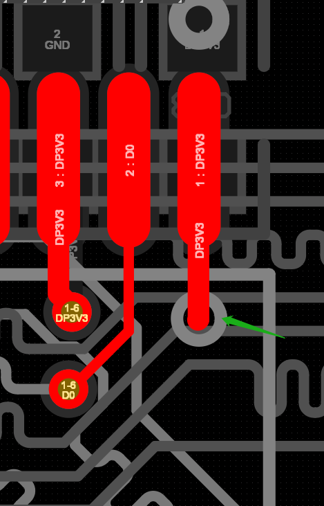

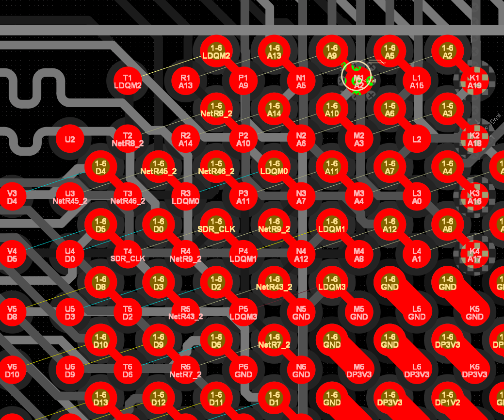

注意焊盘扇孔检查:
BGA扇出来的孔没有连接BGA内焊盘:

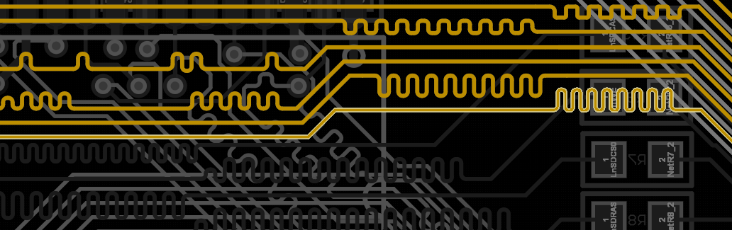

等长注意调整GAP尽量大于等于3W的长度值:
数据线等长也是需要满足3W间距原则的:
BGA那边的扇孔全部都需要更改。
