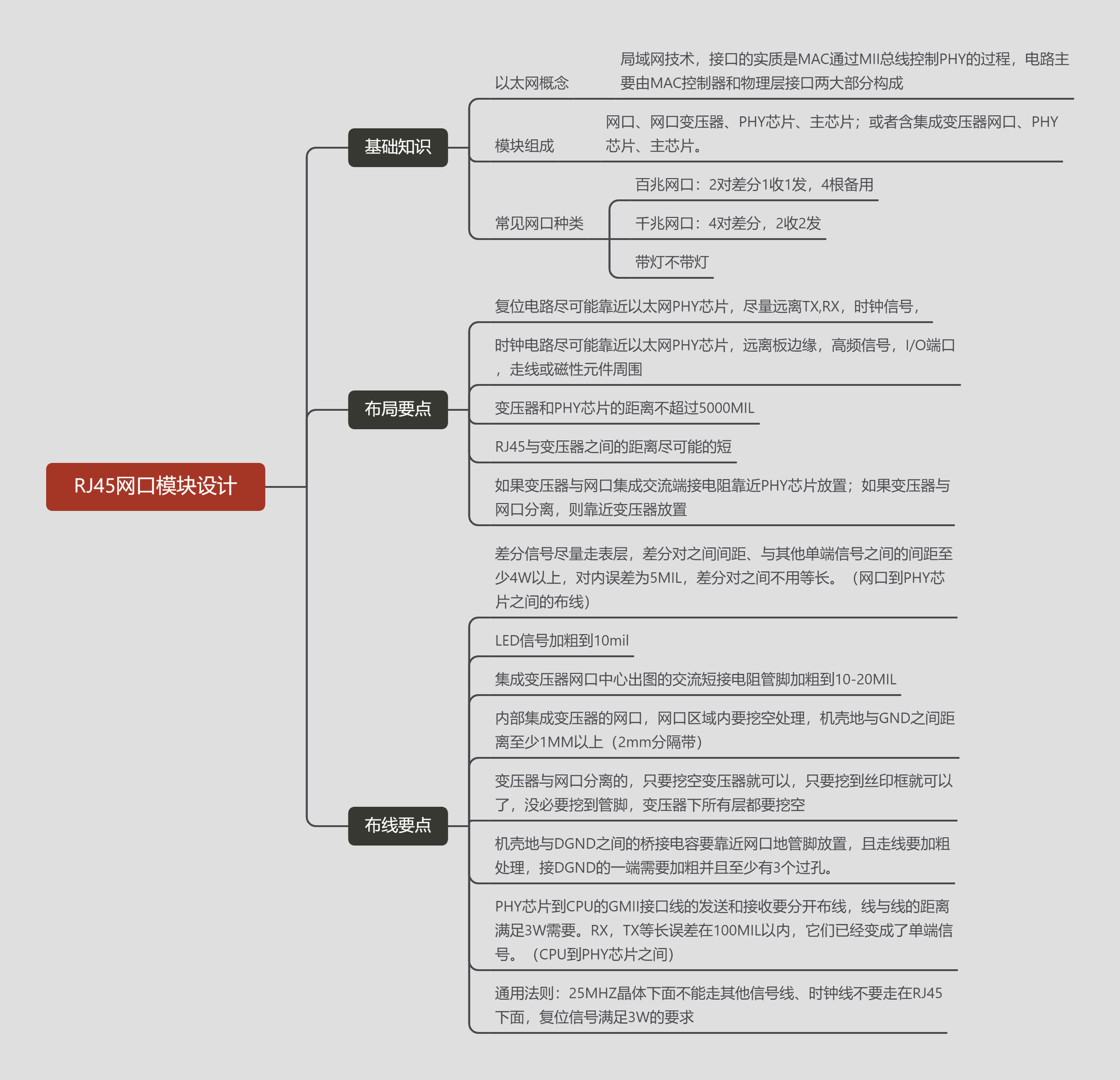

设计规则同百兆网口

发表于 2023-3-10 14:19:12 | 显示全部楼层
没什么大的问题
