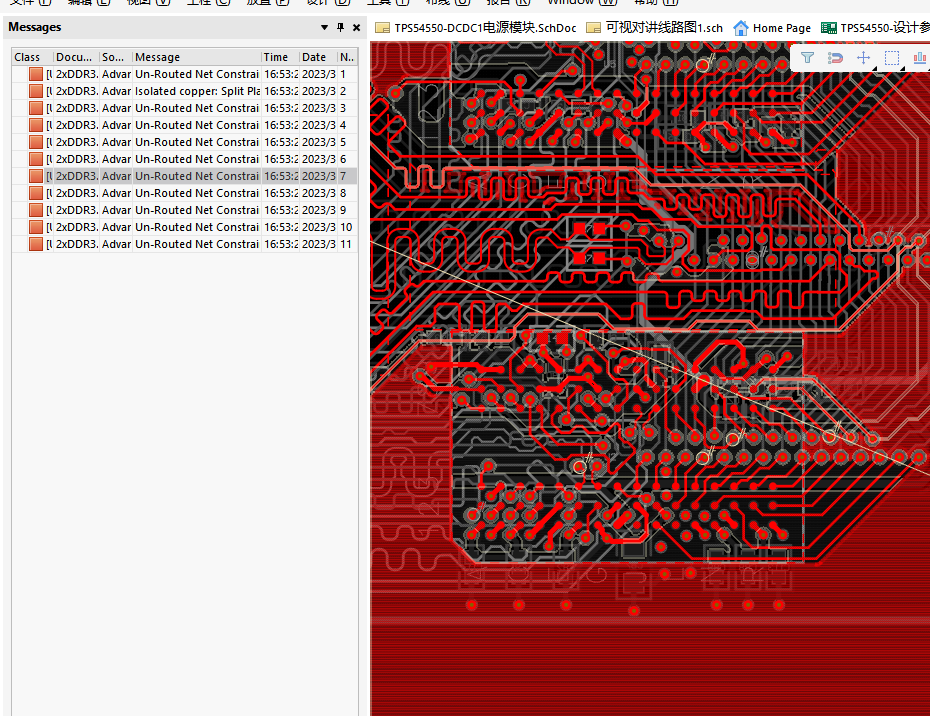

本次学习心得:本次又巩固了DDR的内容,学习了新东西,只是有一个BGA的脚离开了BGA,重新导入PCB也没有解决,请老师指点:)

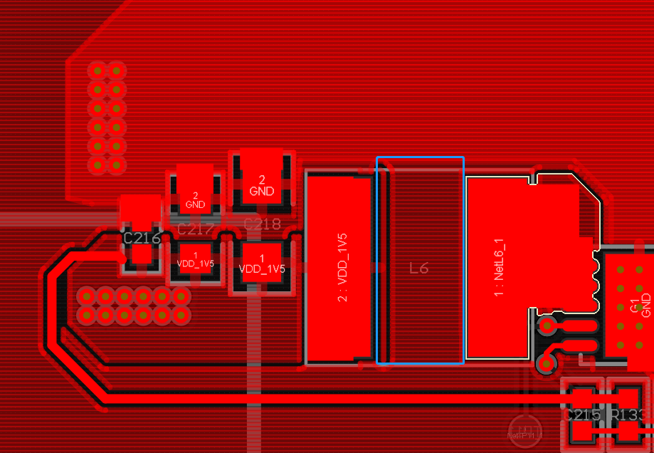

1.电感内部需要挖空处理

3.pcb上存在多处开路

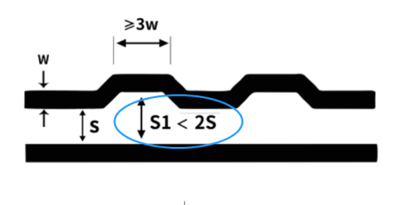

4.差分对内等长不规范,锯齿状等长不能超过线距的两倍
5.差分等长尽量不要饶弧形,建议钝角

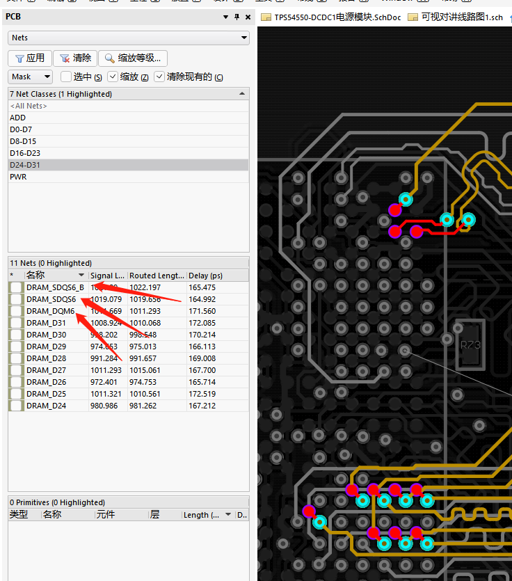

6.数据线分组错误,应该是SDQ3

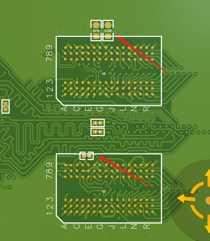

7.滤波电容尽量保证一个管脚一个
8.器件干涉
