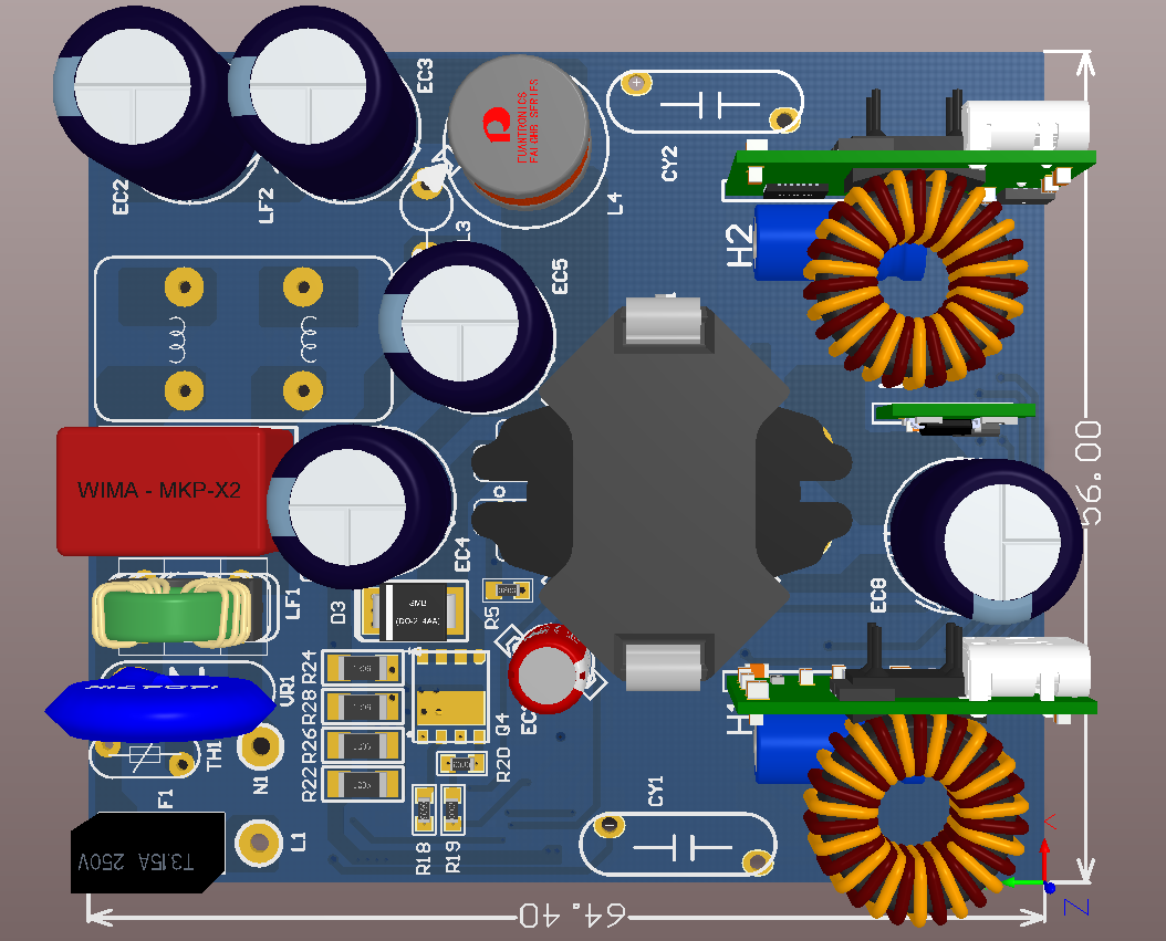

各位大佬,就是我这有两块板子,是通过接插件上下连接起来的,就是怎样来确定两个接插件的位置。现在我使用的一种方式是在两个pcb图纸上用鼠标确定一个相同的位置,然后设置为原点,再然后再两张图中,输入接插件的坐标,但是确定之后,明显的感觉两块板子的位置不对,一个靠上一点,一个靠下面一点,请问大佬有没有好的设置方式,谢谢!

如果板框一样大可以将孔放到板框四角交叉点上,用偏移指令偏移同样的数值。
发表于 2023-8-10 14:12:03 | 显示全部楼层

发表于 2023-3-3 14:15:15 | 显示全部楼层
把两个图纸放在一起对比,或者像我一样做成3D

发表于 2023-3-5 21:12:09 | 显示全部楼层
不错666666666

发表于 2023-3-6 19:20:21 | 显示全部楼层
这个3D图还挺漂亮的!
