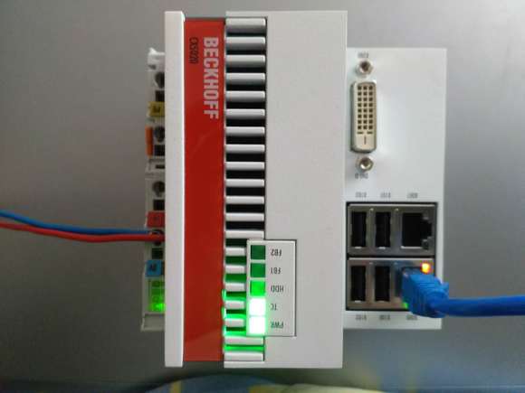

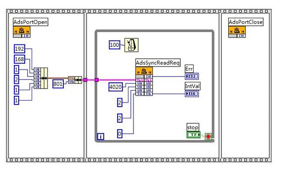

1)计算机通过以太网与BeckHoff控制器通信;
2)BeckHoff控制器通过ethercat与伺服驱动器等通信;
3)Labview通过调用库函数节点调用AdsSyncReadReq读寄存器和AdsSyncReadWriteReq写寄存器。
