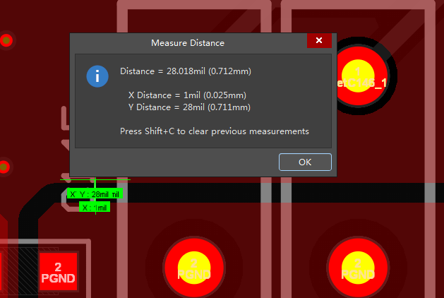

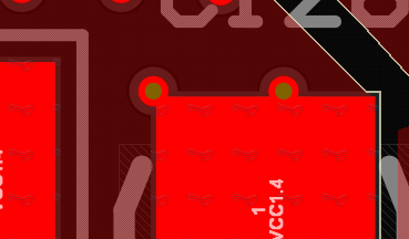

发表于 2023-2-27 15:43:23 | 显示全部楼层

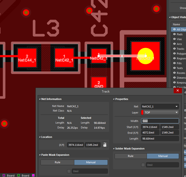

电源反馈信号直接走线连接到最后输出电源的电容管脚上:
反馈信号10MIL即可:
注意过孔跟焊盘的间距:
模拟信号加粗到8-12MIL:
注意差分对内等长规范:

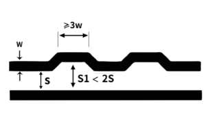

GAP必须大于等于3W
除了跨接器件处,其他地方不同地之间保证2MM间距:

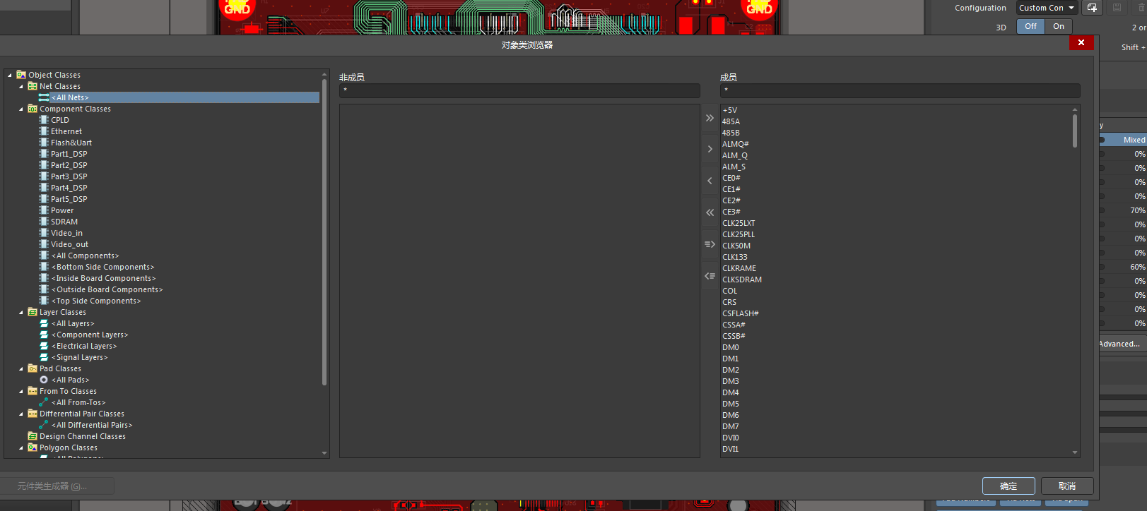

网络信号线并没有进行分类,注意分类时钟地址孔,数据,电源地等:

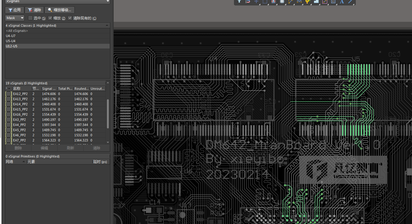

XSIANG内只能看出地址控制时钟等长长度,并无数据:

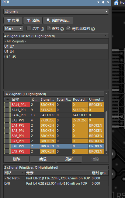

注意u4-u7内还存在报错:

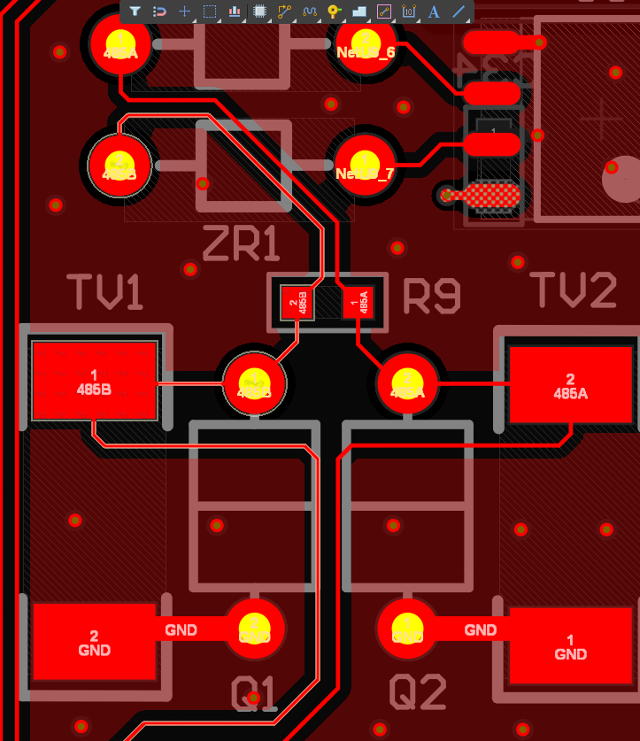

485信号要不加粗走类差分,要不就控制100OM走差分:
