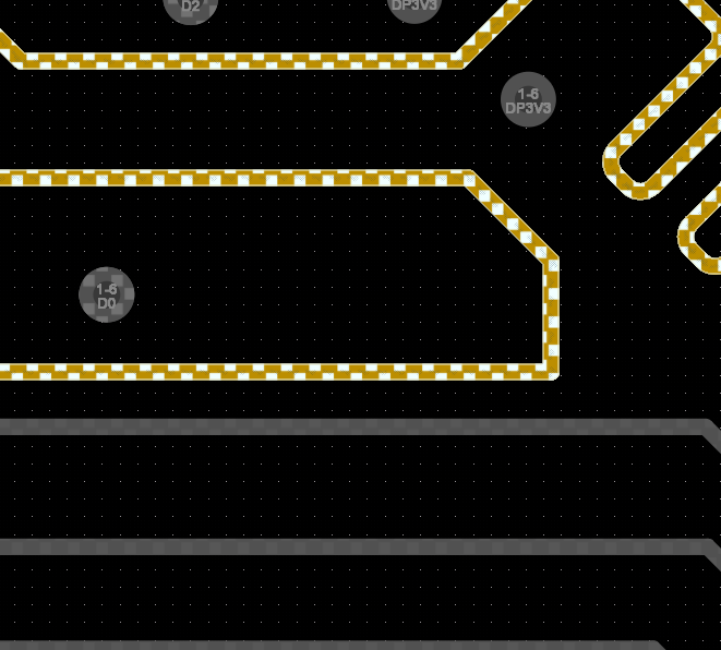

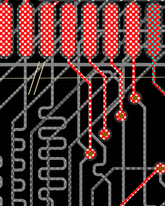

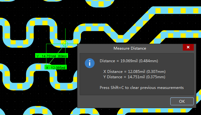

板上GND网络以及电源网络并未连接:
地平面以及电源平面完全可以赋予对应网络,进行连接:
注意扇孔尽量对齐:
地址控制时钟内还存在直角走线:
等长线的GAP尽量等于3w:
注意保持3W间距:
