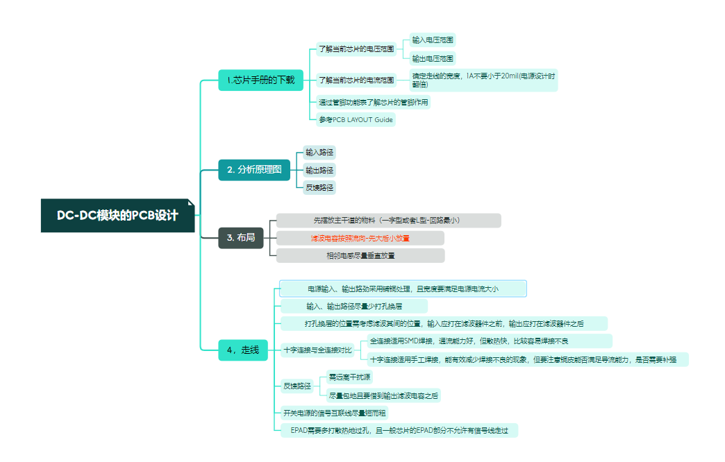

本次学习作业心得:
第一次实战,通过视频学习已经知道注意点了,布局摆放和走线用快捷键操作确实快了很多,但是规则设置还是不太熟悉,多练习,加油!
思维导图原文件
思维导图原文件
思维导图
思维导图
